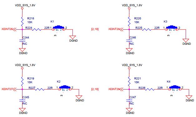

一、控制原理说明
先看一下原理图:
202006_vjcW_2888084.png?imageView2/2/w/550
首先把按键对应的GPIO设置为输入模式,修改GPX3CON寄存器(板子不同,可能对应的GPIO管脚不同),通过上图可知当没有按下按键时,对应的GPIO状态为高电平,当有按键被按下时,对应的GPIO变为低,我们在程序一直检测这几个GPIO状态即可。

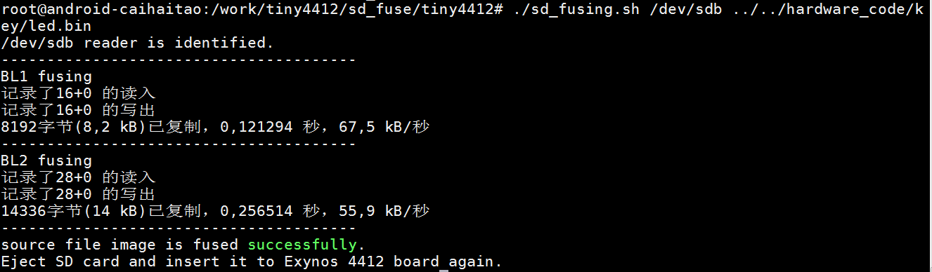

三、程序编译及烧写
1.编译
通过FTP或者其他工具将Start.s、Makefile、key.lds 、key.c四个文件上传到服务器上去,输入make命令进行编译将得到key.bin文件。
2.烧写
将SD卡插入电脑,并让VmWare里的Ubuntu识别出来,然后执行如下命令:
./sd_fusing.sh /dev/sdb ../../hardware_code/key/led.bin
如下图所示:
