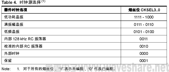

ATmega168芯片有如下几种通过Flash熔丝位进行选择的时钟源。时钟输入到AVR时钟发生器,再分配到相应的模块。
不同的时钟选项将在后续部分进行介绍。任何时钟源都需要足够高的Vcc来启动振荡器,并且还要有一个最小振荡周期以保证在开 始正常工作之前电源达到稳定电平 。

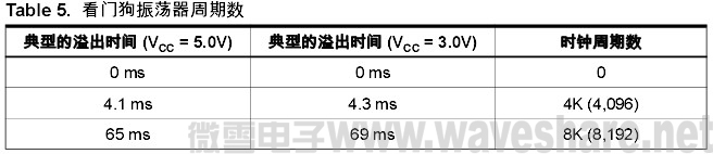

为保证有足够高的 Vcc,在其它复位源释放之后,器件在一个超时延迟时间 (tTOUT) 之内保持内部复位状态。 P37”系统控制和复位” 描述了内部复位的开始条件。这个延时(tTOUT)由看门狗振荡器定时,而延时的周期数通过熔丝位 SUTx 与 CKSELx 来设定。 Table5 列 出了可选的延迟。看门狗振荡器的频率由工作电压决定,详见 P283”ATmega168 典型特性 – 初始数据 ” 。
ATmega168 时钟源选择
