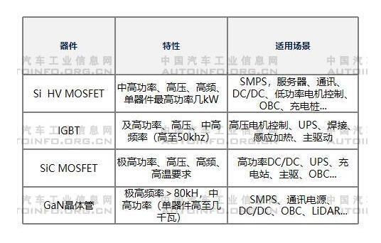

1. 不同功率器件的特性及适用场景
功率器件根据其不同的特性有不同的应用范围。
SiC器件能够适应更复杂的工作环境。

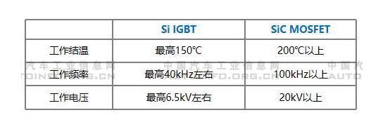

高压平台下SiC功率器件性能优势更加明显:一方面,在800V 平台下SiC 器件损耗显著低于IGBT,在常用的25%的负载下其损耗低于IGBT 80%;另一方面,在400V电压平台下,SiC能够比IGBT器件拥有2-4%的效率提升,而在750V电压平台下其提升幅度则可增大至3.5%-8%。

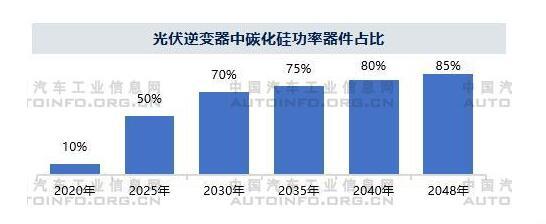

采用碳化硅器件可有效提高光伏发电转换效率:碳化硅MOSFET 或碳化硅MOSFET 与碳化硅SBD 结合的功率模块的光伏逆变器,转换效率可从96%提升至99%以上,能量损耗降低50%以上,设备循环寿命提升50倍。
越来越多的公司投资碳化硅光伏逆变器,预计在2048 年,光伏逆变器中碳化硅功率器件占比可达85%。

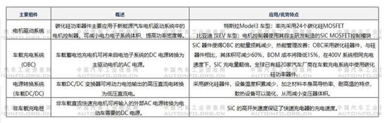

正是由于SiC功率器件的诸多特性,才使其可以在混合动力及纯电动车中大范围的应用。新能源汽车系统架构中涉及到功率半导体应用的组件包括:电机驱动系统、车载充电系统(OBC)、电源转换系统(车载 DC/DC)和非车载充电桩,
电机驱动系统:碳化硅功率器件主要应用于新能源汽车电机驱动系统中的电机控制器,可减小电力电子系统体积、提高功率密度等。
