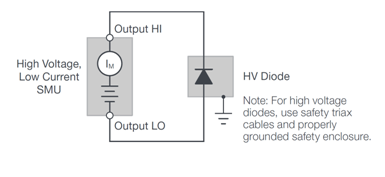

击穿电压测量
在测量击穿电压时,我们要对被测器件施加一个不断提高的反向电压,直到达到一定的测试电流,表明器件被击穿。图1是使用源测量单元(SMU)仪器在高压二极管上进行击穿测量,比如使用Keithley 2470 高压源表SourceMeter® SMU仪器。注意SMU仪器怎样连接到二极管的负极上应用反向电压。对高压二极管,使用安全三同轴电缆和正确接地的安全配线箱。
image.png?imageView2/2/w/550
图1. 使用2470 高压SMU仪器对高压二极管进行的典型击穿电压测量。
在判断击穿电压时,一般会在远高出被测器件预计额定值的水平上进行测量,以保证被测器件强健可靠。SMU仪器(如2470拥有1100 V源功能)一般足够高,可以测试当今SiC和GaN 器件及未来器件设计。

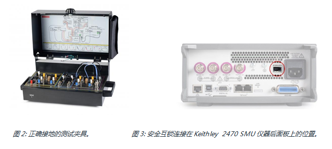

人身安全考虑因素
在进行高压测试时,人身安全至关重要,必须提前预防,避免触电:
把被测器件(DUT)和任何暴露的连接密封在正确接地的夹具中,如图2所示的夹具。
在理想情况下,SMU仪器要有安全互锁,如图3中的2470后面板所示。2470可以完全互锁,在互锁无效(互锁开关闭合)时高压输出会关闭。SMU仪器的互锁电路应连接到正常开路的开关,只有在系统中的用户接入点闭合时开关才会闭合,以保证操作人员不会接触DUT的高压连接。例如,一旦打开测试夹具盖,开关/继电器就会开路,脱离2470 SMU的互锁。
使用额定值达到系统最大电压的电缆和连接器。吉时利TRX-1100 V高压三同轴电缆是专为2470设计的,满足了当今高压安全标准。
在处理通电元件上的高压时,一直戴上正确的安全手套,如图4所示。
