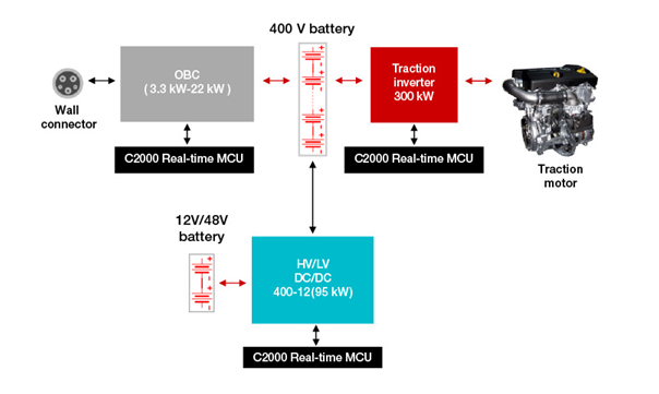

从内燃机 (ICE) 过渡到电动汽车 (EV),需要至少新增五个电气/电子/可编程电子 (E/E/PE) 系统。图 1 描绘了电动汽车中的这些系统。
image.png?imageView2/2/w/550
图 1:典型电动汽车动力总成方框图

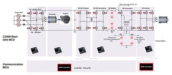

 在电气化动力总成中,C2000  实时微控制器 (MCU) 通常负责功率变换并与连接到总线的通用 MCU 通信,实现更高级别的安全性,如图 2 所示。
图 2:电气化动力总成系统中的 C2000 实时控制

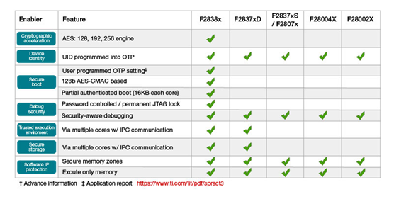

通常在无线升级中,您可能仍要考虑通信 MCU 和 C2000 实时控制器之间进行加密通信。在上述情况下,您需要评估威胁级别并确定系统级别的安全策略,从而充分利用 C2000 实时 MCU 提供的各种信息安全机制,如图 3 中所列。
图 3:C2000 支持的安全机制状态
支持这些信息安全机制的一些技术特性包括:
可保护内存块。
总线主控器(例如 C28x 中央处理单元 (CPU)、控制律加速器和直接存储器存取)的存储器区域所有权。
对某些存储器区域提供仅执行保护(在引导只读存储器中具有可调用的安全复制和安全循环冗余校验软件应用程序编程接口功能)。
在从安全存储区域(也称为安全联合测试行动组)执行代码时,通过调试端口和逻辑保护 CPU 免于不当访问。
每个产品具有唯一标识。
用于 128 位高级嵌入式标准 (AES) 加密的硬件加速引擎。
安全启动。
