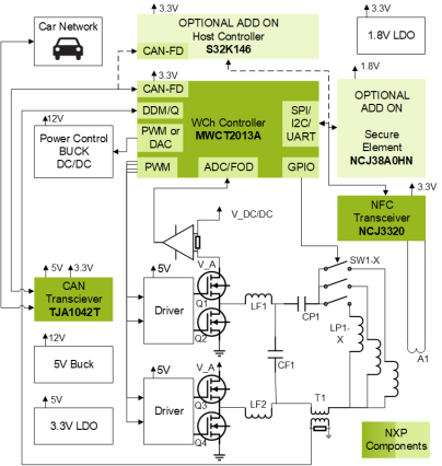

车载15W无线充电拓扑 图源:NXP
NXP的车载多设备无线充电方案提供了MWCT22C3A/MWCT20C3A/MWCT2013A三款主控芯片作为选择,这三款芯片是NXP的第二代无线充电发射器芯片,较前一代芯片主要是对芯片的外围电路和导通损耗进行了优化,支持两个隔离通道,仅需单一芯片就可以在一个终端上为两台无线接收设备充电,不但降低了BOM成本,也减少了物理引脚的使用,为汽车制造商创造了更大的利润空间。
该方案通过了WPC Qi v1.2.4的认证,符合Qi无线充电规范Class 5的标准需求,最高输出功率为15W。为提升产品的市场竞争力和认可度,在芯片设计时采用了全新的专利技术Clean EMC,通过控制工作频率的方法消除AM频段干扰改善EMC,以此突破在应用中电磁兼容的性能。
同时为了真正做到随放随冲,NXP还为这款芯片接入了扩展功率分布的设计,可以灵活地设置的线圈的数量,优化无线充电感应区域,将每个通道的盲点降至最低。
值得一提的是,该方案还将NFC功能集成于无线充电平台中,用于检测发射端与受电端之间是否有NFC/RFID标签或卡的存在,并对识别的到的标签或卡进行区分,当识别到物理标签或卡将不会进行充电,反之识别为虚拟标签或卡即可对设备进行充电。
说到这里很多人可能会产生疑问,为什么车载无线充电设备需要加入NFC检测功能呢?是因为车载无线充电设备多安装于汽车变速挡杆附近,这也是经常被放置物品的地方,若无线送电设备与受电设备中存在银行卡、门禁卡等卡片时,无线充电产生的磁场会将卡片损坏,因此在车载无线充电设备中加入NFC检测功能可避免这一问题的出现。
总体来说,恩智浦的第二代多设备无线充电方案为汽车制造商降低了开发的风险和试错的成本,对加快产品上市起到了很好地帮助。
