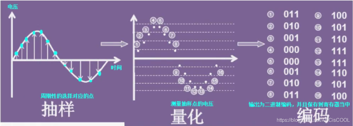

一、ADC,模拟数字转换器
1、定义
ADC(Analog to Digital Converter) :模数变换器;简称“模数转换器”,把模拟量转换为数字量的装置。
在计算机控制系统中,须经各种检测装置,以连续变化的电压或电流作为模拟量,随时提供被控制对象的有关参数(如速度、压力、温度等)而进行控制。计算机的输入必须是数字量,故需用模数转换器达到控制目的,过程有抽样、量化、编码(PCM编码,脉冲编码调制)。
其次简单介绍一下PCM编码:
(1)抽样:就是对模拟信号进行周期性扫描,把时间上连续的信号变成时间上离散的信号。该模拟信号经过抽样后述应当包含原信号中所有信息,也就是说能无失真的恢复原模拟信号。
(2)量化:就是把经过抽样得到的瞬时值将其幅度离散,即用一组规定的电平,把瞬时抽样值用最接近的电平值来表示,通常是用二进制表示。
(3)编码:就是用一组二进制码组来表示每一个有固定电平的量化值。然而,实际上量化是在编码过程中同时完成的,故编码过程也称为模/数变换,可记作A/D。
2、模拟信号
模拟信号是指用连续变化的物理量表示的信息,其信号的幅度,或频率,或相位随时间作连续变化,如目前广播的声音信号,或图像信号等。抓重点,连续的,如正弦波。
3、数字信号
数字信号指幅度的取值是离散的,幅值表示被限制在有限个数值之内。
二进制码就是一种数字信号。二进制码受噪声的影响小,易于有数字电路进行处理,所以得到了广泛的应用。抓重点,离散的,但在示波器中的方波一般指的是数字信号,把竖线去掉就是离散的了。
