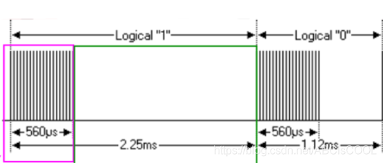

PWM(脉冲宽度调制):以发射红外载波的占空比代表"0”和"1"。为了节省能量,一般情况下,发射红外载波的时间固定,通过改变不发射载波的时间来改变占空比。例如常用的电视遥控器,TOSHIBA的TC9012,其引导码为载波发射4. 5ms,不发射4.5ms,其"0"为载波发射0.56ms,不发射0.565ms,其"1"为载波发射0.56ms,不发射1.69ms。
PPM(脉冲位置调制)∶以发射载波的位置表示"0"和"1"。从发射载波到不发射载波为"0",从不发射载波到发射载波为"1"。其发射载波和不发射载波的时间相同,都为0.68ms,也就是每位的时间是固定的。

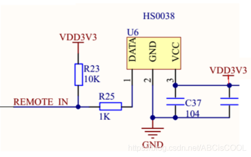

2.电路图:三条线,VCC 、GND、DATA

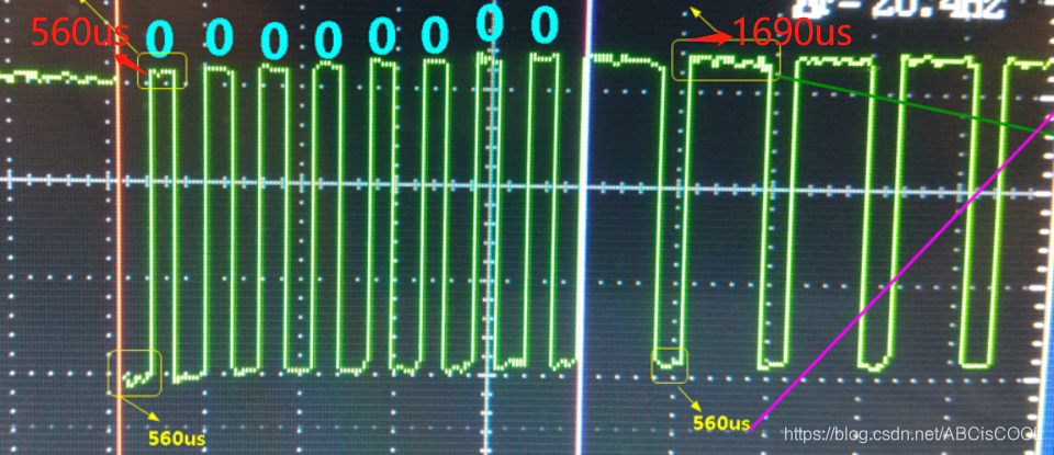

3.通信协议图,总共4*8=32位数据。
在这里插入图片描述
4.地址码,持续时间1690us为数据"1",持续时间560us为数据"0"。
他们低电平部分560us相同,可以省略判断,直接根据高电平持续时间来判断是数据0还是数据1。
通过测量不同的高电平持续时间,就能够知道当前的信号是引导码、比特0、比特1。
