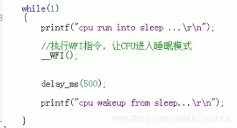

二、睡眠模式
在睡眠模式中,仅关闭了内核时钟,内核停止运行,但其片上外设, CM4 核心的外设全都还照常运行。有两种方式进入睡眠模式,它的进入方式决定了从睡眠唤醒的方式,分别是 WFI(wait for interrupt)和 WFE(wait for event),即由等待“中断”唤醒和由“事件”唤醒。
1.睡眠模式各种特性
立即睡眠 :在执行 WFI 或 WFE 指令时立即进入睡眠模式。
退出时睡眠 :在退出优先级最低的中断服务程序后才进入睡眠模式。
进入方式: 内核寄存器的 SLEEPDEEP = 0 ,然后调用 WFI 或 WFE 指令即可进入睡眠模式;
另外若内核寄存器的 SLEEPONEXIT=0 时 , 进入“ 立即睡眠 ” 模式SLEEPONEXIT=1 时,进入“退出时睡眠”模式。
唤醒方式: 如果是使用 WFI (Wait From Interrupt)指令睡眠的,则可使用任意中断唤醒;如果是使用 WFE(Wait From Event) 指令睡眠的,则由事件唤醒。
睡眠时 ,关闭内核时钟,内核停止,而外设正常运行,在软件上表现为不再执行新的代码。这个状态会保留睡眠前的内核寄存器、内存的数据。
唤醒延迟 :无延迟。
唤醒后 ,若由中断唤醒,先进入中断,退出中断服务程序后,接着执行 WFI 指令后的程序;若由事件唤醒,直接接着执行 WFE 后的程序。
进入睡眠模式之后,任意中断可以唤醒CPU。

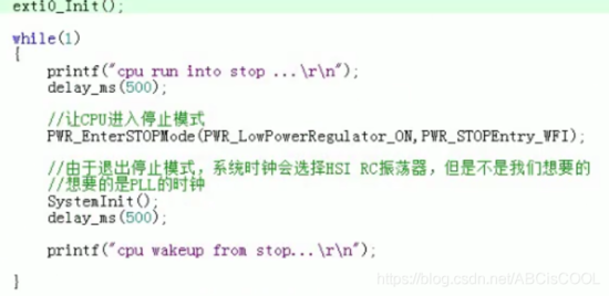

三、停止模式
在停止模式中,进一步关闭了其它所有的时钟,于是所有的外设都停止了工作,但由于其 1.2V 区域的部分电源没有关闭,还保留了内核的寄存器、内存的信息,所以从停止模式唤醒,并重新开启时钟后,还可以从上次停止处继续执行代码。停止模式可以由任意一个外部中断(EXTI)唤醒。在停止模式中可以选择电压调节器为开模式或低功耗模式,可选择内部 FLASH 工作在正常模式或掉电模式。
当退出停止模式后,它是选择内部的HSI RC振荡器作为时钟,但是这不是我们想要的CPU的频率,所以重新调用SysteInit函数
1.停止模式的各种特性
调压器低功耗模式 :在停止模式下调压器可工作在正常模式或低功耗模式,可进一步降低功耗
FLASH掉电模式 : 在停止模式下 FLASH 可工作在正常模式或掉电模式,可进一步降低功耗
进入方式 : 内核寄存器的 SLEEPDEEP =1, PWR_CR 寄存器中的 PDDS=0,然后调用 WFI或 WFE 指令即可进入停止模式;
PWR_CR 寄存器的 LPDS=0 时,调压器工作在正常模式, LPDS=1 时工作在低功耗模式;
PWR_CR 寄存器的 FPDS=0 时, FLASH 工作在正常模式, FPDS=1 时进入掉电模式。
唤醒方式 : 如果是使用 WFI 指令睡眠的,可使用任意 EXTI 线的中断唤醒;如果是使用 WFE 指令睡眠的,可使用任意配置为事件模式的 EXTI 线事件唤醒。
停止时, 内核停止,片上外设也停止。这个状态会保留停止前的内核寄存器、内存的数据。
唤醒延迟 : 基础延迟为 HSI 振荡器的启动时间,若调压器工作在低功耗模式,还需要加上调压器从低功耗切换至正常模式下的时间,
若 FLASH 工作在掉电模式,还需要加上 FLASH 从掉电模式唤醒的时间。
唤醒后, 若由中断唤醒,先进入中断,退出中断服务程序后,接着执行 WFI 指令后的程序;若由事件唤醒,直接接着执行 WFE 后的程序。唤醒后, STM32会使用 HIS 作为系统时钟。
由外部中断按键触发唤醒。
