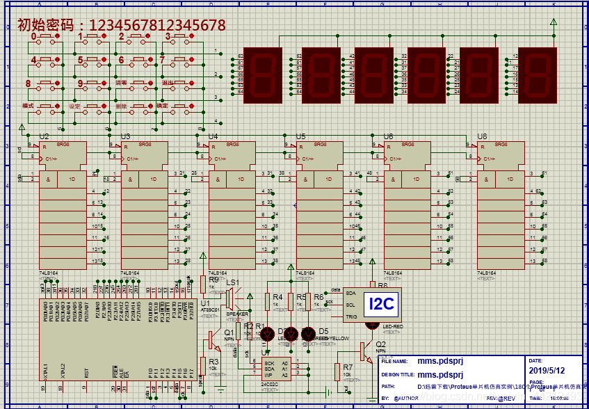

2021年12月20日 | 51单片机控制的万能密码锁
2021-12-20 来源:eefocus
初始密码:12345678
此程序用51单片机控制74LS164锁存器来实现
单片机与存储器之间通过IIC 通讯来建立密码系统通讯
仿真启动开始设置密码
万能密码锁参考程序源代码:
