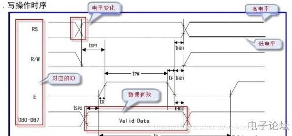

在这里我们以液晶1602为例,分析其操作时序。其基本时序有读状态,写指令,读数据和写数据。
这里,我们需要关注1602的几个管脚,分别是RS,RW,E,D0…D7。由上面的说明我们可以知道:
RS:数据/命令(状态)选择端,当此脚为高电平时,可以对1602进行数据字节的传输操作,而此脚为低电平时,进行命令(状态)字节的传输操作。
RW:读写选择端,当此脚为高电平可对LCD1602进行读数据操作,反之进行写数据操作。
E:使能信号,其实是LCD1602的数据控制时钟信号,利用该信号的上升沿实现对LCD1602的数据传输。
D0…D7:8位并行数据口。
在此,我们分析两个写时序:写命令和写数据。
1、当我们要写指令字,设置LCD1602的工作方式时:需要把RS置为低电平,RW置为低电平,然后将数据送到数据口D0~D7,最后E引脚一个高脉冲将数据写入。
void WriteCommandLCD(unsigned char WCLCD,BuysC) //BuysC为0时忽略忙检测
if (BuysC) ReadStatusLCD(); //根据需要检测忙
LCD_Data = WCLCD; //将要写的命令放在数据线上
LCD_RS = 0; //RS为低表明要写的为命令
LCD_RW = 0; //RS为低表明执行的是写操作
LCD_E = 0;
LCD_E = 0;
LCD_E = 1; //以上三条语句引入一个高脉冲
2、当我们要写入数据字,在1602上实现显示时:需要把RS置为高电平,RW置为低电平,然后将数据送到数据口D0~D7,最后E引脚一个高脉冲将数据写入。
void WriteDataLCD(unsigned char WDLCD)
ReadStatusLCD(); //检测忙
LCD_Data = WDLCD; //将要写的命令放在数据线上
LCD_RS = 1; //RS为高表明要写的为数据
LCD_E = 0;
LCD_E = 0;
写指令和写数据,差别仅仅在于RS的电平不一样而已。以下是LCD1602的时序图,大家写驱动代码的时候一定要充分理解器件的时序图(配合文字说明),否则写不出合格的驱动代码,器件也就不能工作。大家可以将上面的代码对照下图,看是不是一回事。
在这里插入图片描述
看时序图需要注意的问题:
1、注意时间轴,从左往右的方向为时间正向轴,即时间在增长。
2、时序图最左边一般是某一根引脚的标识,表示此行图线体现该引脚的变化,上图分别标明了RS、R/W、E、DB0~DB7四类引脚的时序变化。
3、有线交叉状的部分,表示电平在变化。
4、两条平行线分别对应高低电平,如上图右上角所示。
5、密封的菱形部分,表示数据有效,Valid Data这个词也显示了这点。
6、时序图里各个引脚的电平变化,基于的时间轴是一致的。一定要严格按照时间轴的增长方向来精确地观察时序图。要让器件严格的遵守时序图的变化。

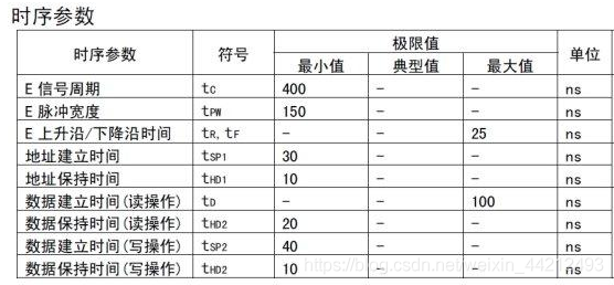

7、时间的标注,也是个十分重要的信息,这些时间的标注表明了某些状态所要维持的最短或最长时间。因为器件的工作速度也是有限的,一般都跟不上主控芯片的速度,所以它们直接之间要有时序配合。下面是时序参数表
