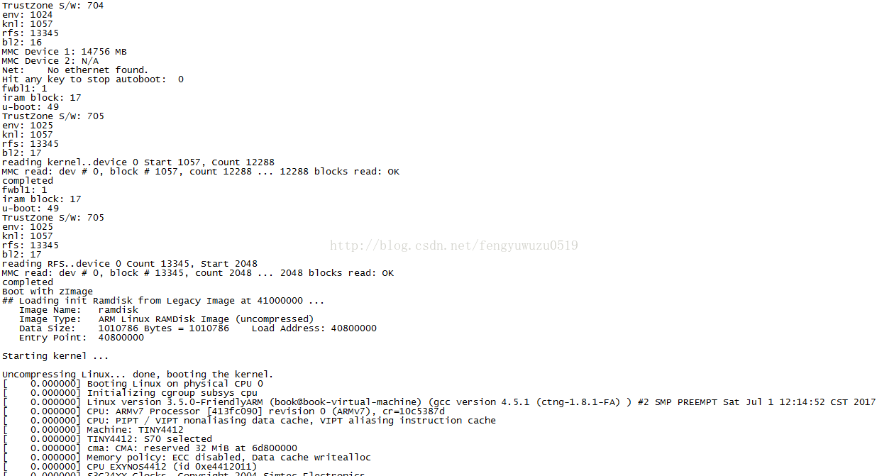

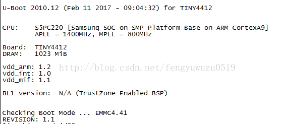

现在uboot已经完整的烧入到emmc,我们可以将开关波动到NAND一侧,从emmc启动,发现uboot输出已经变成了:
http://blog.csdn.net/lizuobin2/article/details/52825033

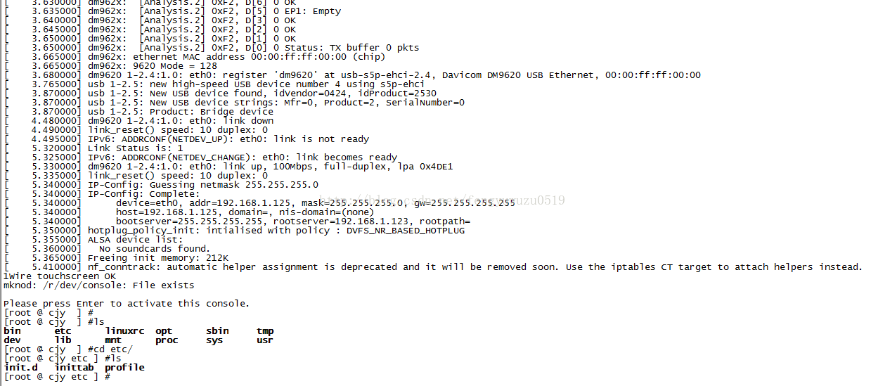

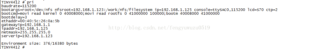

2.3、设置uboot启动参数,启动内核,并挂接网络文件系统
uboot启动参数:
set gatewayip  192.168.1.1
set ipaddr     192.168.1.125   //板子的IP
set serverip   192.168.1.123   //PC机IP
set bootargs "root=/dev/nfsnfsroot=192.168.1.123:/work/nfs/filesystem ip=192.168.1.125console=ttySAC0,115200 lcd=S70 ctp=2"
save
set bootcmd moviread kernel 0 40008000;movi read rootfs 0 41000000 100000;bootm 4000800041000000
reset
内核启动信息:
