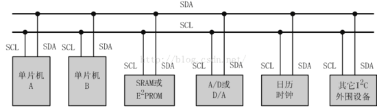

Exynos4412精简指令集微处理器支持4个IIC总线控制器。为了能使连接在总线上的主和从设备之间传输数据,专用的数据线SDA和时钟信号线SCL被使用,他们都是双向的。
如果工作在多主机的IIC总线模式,多个4412处理器将从从机那接收数据或发送数据给从机。在IIC总线上的主机端4412会启动或终止一个数据传输。4412的IIC总线控制器会用一个标准的IIC总线仲裁机制去实现多主机和多从机传输数据。

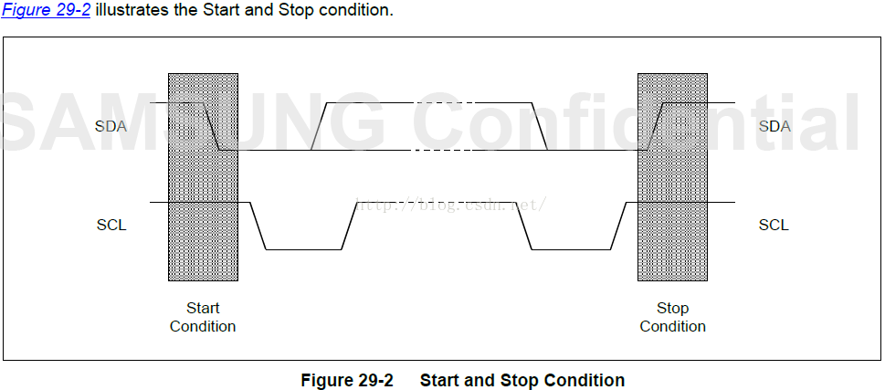

如果I2C总线空闲,那么SCL和SDA信号线将都为高电平。在SCL为高电平期间,如果SDA有由高到低电平的跳变,那么将启动一个起始信号,如果SDA有由低到高电平的跳变,将启动一个结束信号。
主机端的设备总是提供起始和停止信号的一端。在起始信号被发出后,一个数据字节的前7位被当作地址通过SDA线被传输。这个地制值决定了总线上的主设备将要选择那个从设备作为传输对象,bit8决定传输数据的方向(是读还是写)。
I2C总线上的数据(即在SDA上传输的数据)都是以8位字节传输的,在总线上传输操作的过程中,对发送或接收的数据字节数是没有限制的。I2C总线上的主/从设备发送数据总是以一个数据的最高位开始传输(即MSB方式),传输完一个字节后,应答信号紧接其后。

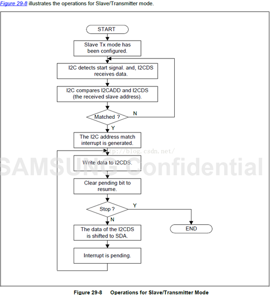

3 -- 从机发送模式
4 -- 从机接收模式

1.  开始和停止条件
当4412的I2C接口空闲时,它往往工作在从机模式。或者说,4412的的i2c接口在SDA线上察觉到一个起始信号之前它应该工作在从机模式。当控制器改变4412的i2c接口的工作模式为主机模式后,SDA线上发起数据传输并且控制器会产生SCL时钟信号。
开始条件通过SDA线进行串行的字节传输,一个停止信号终止数据传输,停止信号是指SCL在高电平器件SDA线有从低到高电平的跳变,主机端产生起始和停止条件。当主、从设备产生一个起始信号后,I2C总线将进入忙状态。这里需要说明的是上述主从设备都有可能作为主机端。
当一个主机发送了一个起始信号后,它也应该发送一个从机地址以通知总线上的从设备。这个地址字节的低7位表示从设备地址,最高位表示传输数据的方向,即主机将要进行读还是写。当最高位是0时,它将发起一个写操作(发送操作);当最高位是1时,它将发起一个读数据的请求(接收操作)。
主机端发起一个结束信号以完成传输操作,如果主机端想在总线上继续进行数据的传输,它将发出另外一个起始信号和从设备地址。用这样的方式,它们可以用各种各样的格式进行读写操作。
下图为起始和停止信号:

5. 总线仲裁机制
总线上可能挂接有多个器件,有时会发生两个或多个主器件同时想占用总线的情况,这种情况叫做总线竞争。I2C总线具有多主控能力,可以对发生在SDA线上的总线竞争进行仲裁,其仲裁原则是这样的:当多个主器件同时想占用总线时,如果某个主器件发送高电平,而另一个主器件发送低电平,则发送电平与此时SDA总线电平不符的那个器件将自动关闭其输出级。总线竞争的仲裁是在两个层次上进行的。首先是地址位的比较,如果主器件寻址同一个从器件,则进入数据位的比较,从而确保了竞争仲裁的可靠性。由于是利用I2C总线上的信息进行仲裁,因此不会造成信息的丢失。

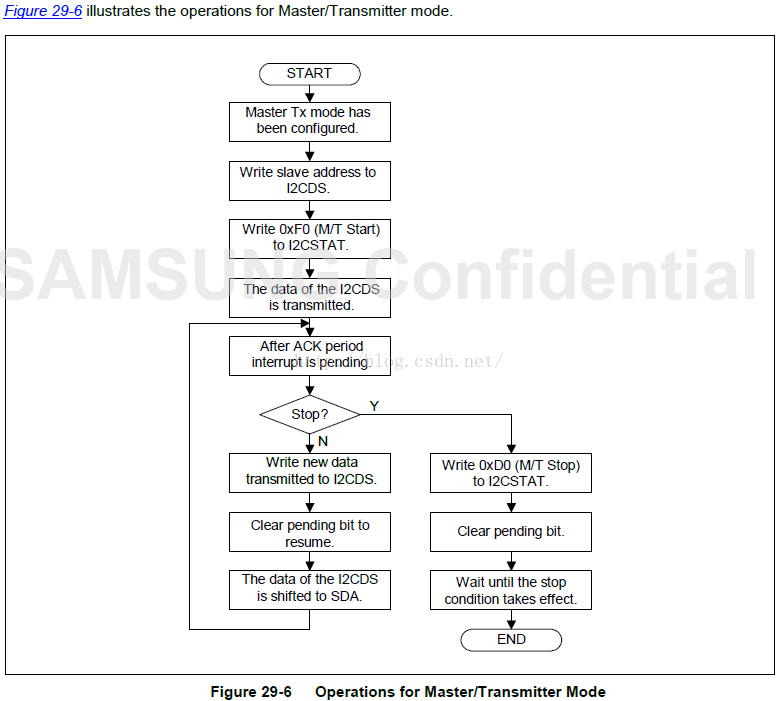

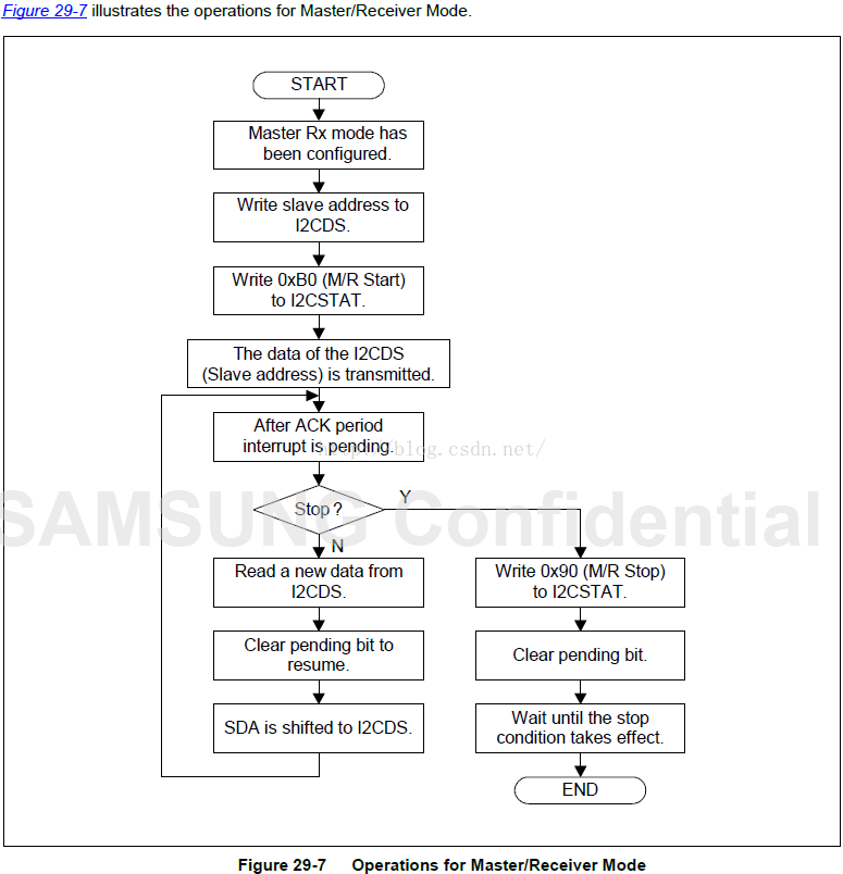

在I2C总线上执行任何的收发Tx/Rx操作前,应该做如下配置:
(1)在I2CADD寄存器中写入从设备地址
(2)设置I2CCON控制寄存器
         a. 使能中断
         b. 定义SCL频率
(3)设置I2CSTAT寄存器以使能串行输出
下图为主设备发送模式
下图为主设备接收模式
下图为从设备发送模式

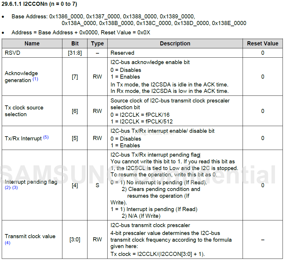

1-- I2C总线控制寄存器
IICCON寄存器用于控制是否发出ACK信号、设置发送器的时钟、开启I2C中断,并标识中断是否发生
使用IICCON寄存器时,有如下注意事项
1)、发送模式的时钟频率由位[6]、位[3:0]联合决定。另外,当IICCON[6]=0时,IICCON[3:0]不能取0或1。
2)、位[4]用来标识是否有I2C中断发生,读出为0时标识没有中断发生,读出为1时标识有中断发生。当此位为1时,SCL线被拉低,此时所以I2C传输停止;如果要继续传输,需写入0清除它。
中断在以下3中情况下发生:
1 -- 当发送地址信息或接收到一个从机地址并且吻合时;
2 -- 当总线仲裁失败时;
3 -- 当发送/接收完一个字节的数据(包括响应位)时;
3)、基于SDA、SCL线上时间特性的考虑,要发送数据时,先将数据写入IICDS寄存器,然后再清除中断。
4)、如果IICCON[5]=0,IICCON[4]将不能正常工作,所以,即使不使用I2C中断,也要将IICCON[5]设为1.

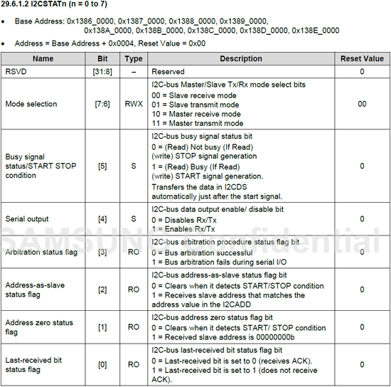

2 -- I2C状态寄存器
IICSTAT寄存器用于选择I2C接口的工作模式,发出S信号、P信号,使能接收/发送功能,并标识各种状态,比如总线仲裁是否成功、作为从机时是否被寻址、是否接收到0地址、是否接收到ACK信号等。

    I2C5.I2CSTAT = 0xb0; //[7:6]位0b10,主机接收模式;
                         //往[5:4]位写0b11,即产生启动信号,发出IICDS寄存器中的地址
    //I2C5.I2CCON = I2C5.I2CCON & (~(1 << 4));
    while(!(I2C5.I2CCON & (1 << 4))); //等待传输结束,接收数据
