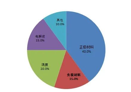

正极是系统成本下降最重要的发力点。动力电池的成本占到整车成本的30%-40%,在国内补贴逐步退坡的背景下,降低成本成为行业的头等大事。正极材料的成本最高占到动力电池成本的40%,是车企和电池企业做梦都想节省的材料。
事实上,自上世纪90年代锂电池面世以来,其发展就一直是在探索正极材料的道路上前行。我们今天见到的磷酸铁锂电池、三元电池、钴酸锂电池,都是以正极材料命名的。
图1:动力电池四大材料成本结构,资料来源:中国产业信息网

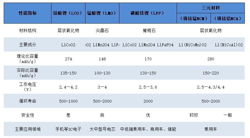

经过30余年的发展,当前用作锂电池的正极材料其实并不少,产业化的主要有钴酸锂(LCO)、锰酸锂(LMO)、磷酸铁锂(LFP)和三元材料(NCM、NCA)。
其中钴酸锂是最早产业化的正极材料,技术已经比较成熟,目前主要用于手机等消费电子产品;磷酸铁锂和三元主要用于动力电池,正是市场关注度最高的两大路线,这两大材料方向的争斗也颇具故事性,也是下文分析的重点。
图2:正极材料性能对比,资料来源:锦缎研究院根据公开资料整理

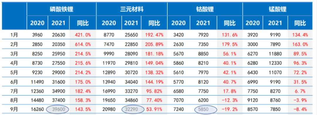

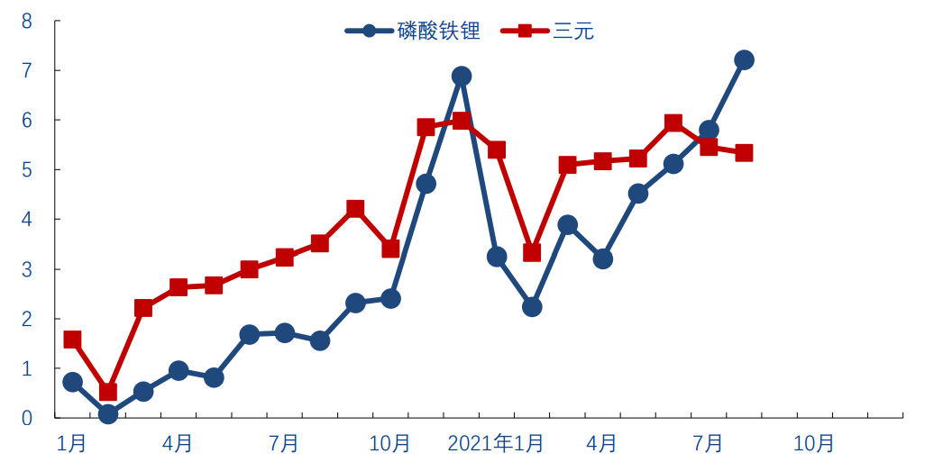

但过去的一年多,磷酸铁锂却吹响了反攻的号角。从去年年初以来,磷酸铁锂电池的装机占比从38.3%开始一路追赶三元电池,到今年6月份,磷酸铁锂的装机量实现反超,至今已连续5个月超过三元的装机量。
复盘今年磷酸铁锂电池的战绩,可以说相当亮眼,1-10月份,磷酸铁锂电池的装机量达到53.2GWh,同比增长316.4%,占到总装车量的49.5%,如今磷酸铁锂已经形成了与三元电池平分天下之势。从产量角度看,磷酸铁锂电池更是早已高过三元电池。
图3:今年6月份以来磷酸铁锂的装机量超过三元,资料来源:中国汽车动力电池产业创新联盟,华创证券
图4:2021年主要正极材料产量情况。资料来源:鑫罗资讯

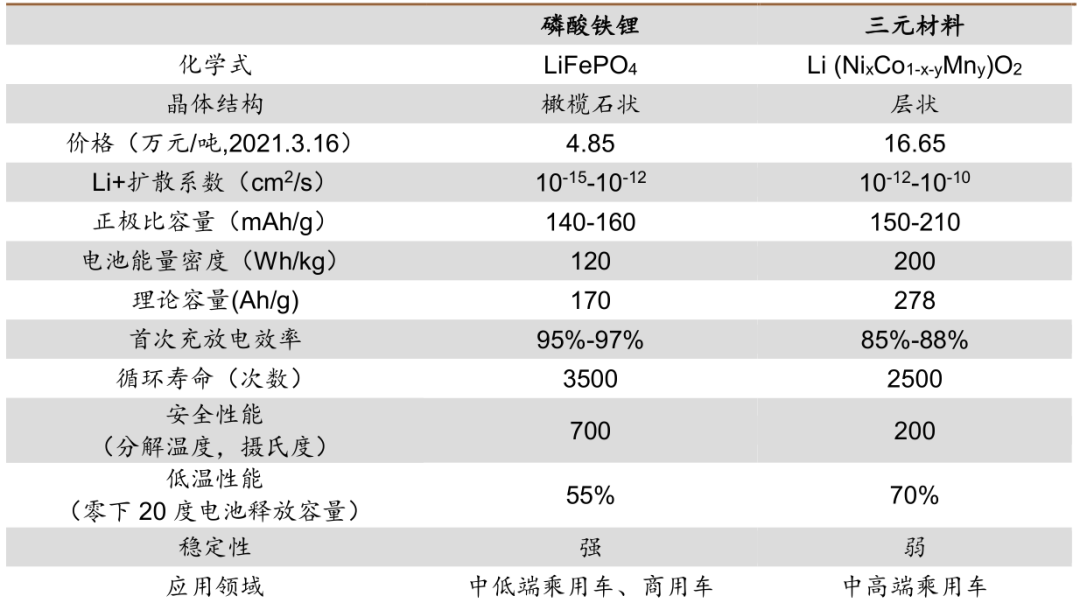

相对三元,磷酸铁锂的优势体现在成本低、循环使用寿命长,并且安全性占优,在市场导向偏向强调低成本和安全性的时候,磷酸铁锂的回潮也就不难预见了。
图5:三元和铁锂的性能全面对比,资料来源:德邦证券

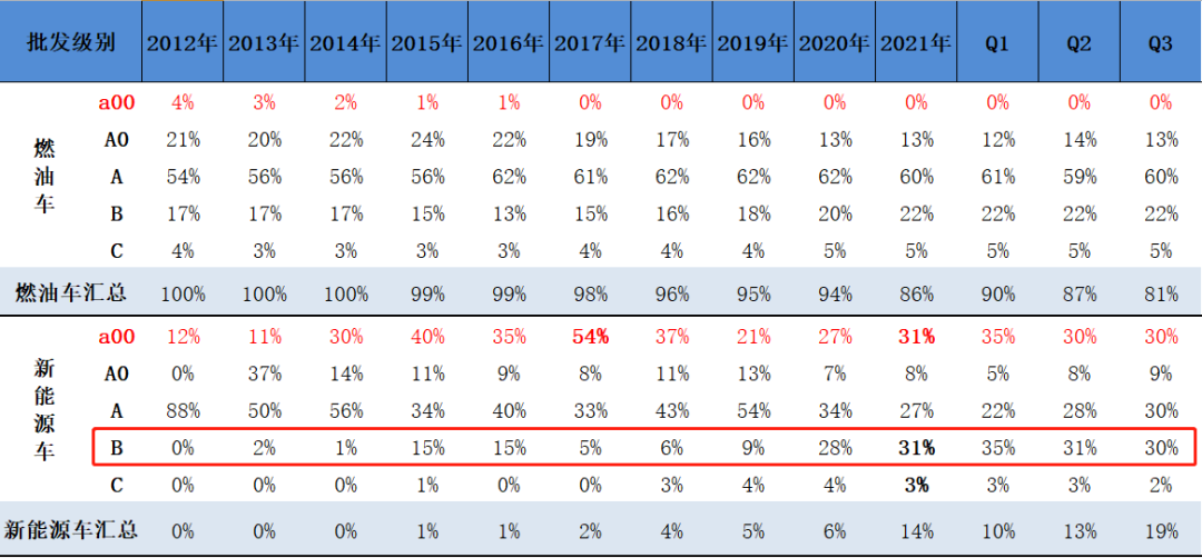

参照燃油车市场,A、B级车是主流,A00级别车型基本没有市场。而在新能源市场,低续航的A00级别车型占比最高,但是其市占率正逐渐萎缩;反观高续航B级电动车的渗透率正快速提升。
图6:新能源A00级车萎缩,A、B级车快速提升,资料来源:乘联会

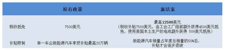

但是新领导人上台后,情况发生180度逆转,今年8月份,拜登政府提出2030年实现全美新能源汽车销量50%的目标,三个月后,美众议院通过了拜登1.75万亿美元的刺激法案,其对新能源补贴力度大超市场预期。
随着新政府对新能源汽车的支持,预计美国也将赶上这波新能源浪潮,也成为产业链明年最期待的爆点市场。美国通用、福特等传统本土车企的电动化转型加速和特斯拉、Lucid等新势力的壮大,美国新能源车的供给端问题也不大。
下面敲重点,美国新能源汽车的本土电芯供应主要是LG化学、松下、三星SDI、SKI、等日韩企业在美国的工厂,而上述企业都以三元路线为主。
值得重申的是,作为电动车领导者的特斯拉同样热衷于三元路线,虽然近期国产Model 3部分采用了磷酸铁锂的方案,但丝毫不改变其以三元为主的发展路线。去年马斯克在“电池日”上发布的4680大圆柱电池便是其三元高镍路线的代表作之一。到2022年之后,特斯拉和松下的4680高镍圆柱电池将迎来量产,目前国内的相关产业链企业已经参与进来。
图7:美国新能源车税收政策对比,资料来源:公开信息

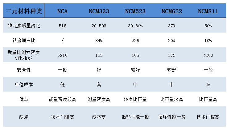

先说材料体系创新,对于磷酸铁锂,受磷酸铁锂材料理论比容量(170mAh/g)的限制,电池单元能量密度的提高空间已经越来越小。相反,三元材料正处在技术的快速迭代期,从NCM333到NCM523再到NCM811,其能量密度是逐步提升,NCM811能量密度相较于目前主流三元NCM523,能量密度提升可18%左右。
实际上,三元正极材料是综合了钴酸锂(LiCoO2)、镍酸锂(LiNiO2)和锰酸锂(LiMnO2)三种正极材料的优点,其电化学性能及物理性能随着这三种过渡金属元素的比例改变而不同,可以持续优化。
对于结构层面创新,当前电池结构层面的优化已经简益求简,像CTP技术和刀片电池,其电池包中能省的零部件都省了,未来只剩CTC技术(无模组),能量密度提升空间越来越小。这些都注定磷酸铁锂在长续航电池方面难有建树,所以这次新政策是点了名要让三元电池往高镍发展。
图8:主要三元正极材料分类,资料来源:中国化学与物理电源行业协会,鑫椤资讯

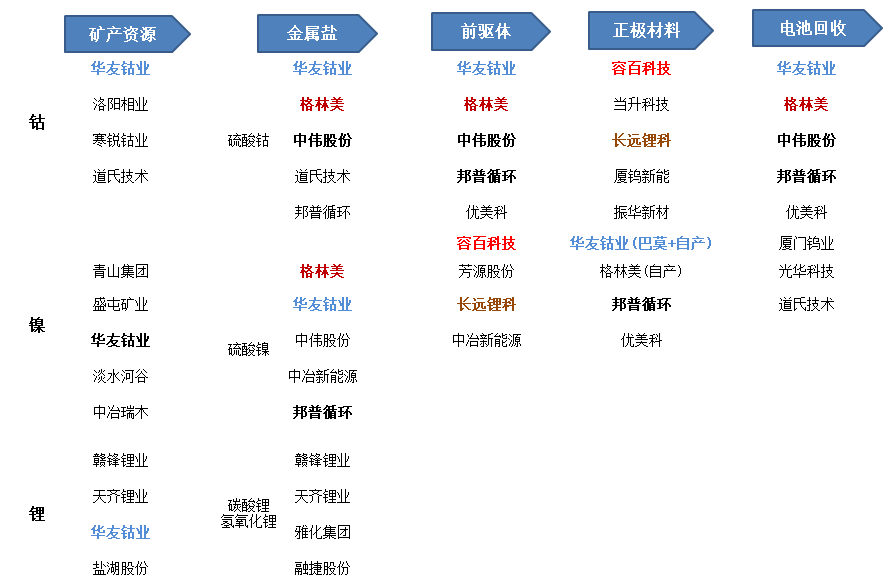

最后值得一提的是,由于三元正极材料占电池价值量的比重大,目前三元正极产业链已经逐渐形成一体化的趋势,如华友钴业(SH:603799)涉及上游钴镍锂矿产、金属盐和前驱体,正在向三元正极布局,三元正极企业容百科技(SH:688005)、长远锂科(SH:688779)正往前驱体布局。头部企业的一体化整合也将带动行业成本的下行。
图9:三元材料产业链的主要参与企业,资料来源:公司公告

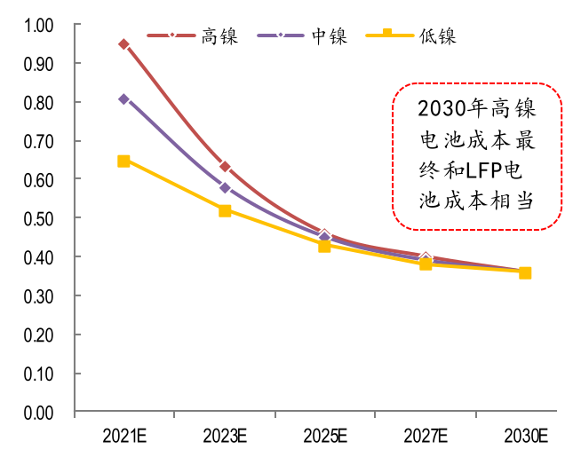

从长期看,三元高镍和磷酸铁锂的成本差距会越来越小。根据财通证券的测算,预计2030年高镍电池成本最终会和磷酸铁锂相当。
图10:未来三元电池pack价格趋势(元/Whh),资料来源:GGII,财通证券
