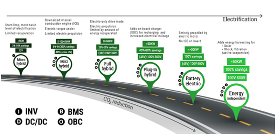

汽车排放标准一年比一年严格,内燃机 (ICE) 汽车制造商很难符合要求。为减少排放,制造商其中的一项工作便是使传动系统实现部分或全部电气化,以提高发动机的有效效率、部分或完全减少对发动机的依赖(见图 1)。
当然,实现电气化是有代价的,而且涉及一个由来已久的设计问题:如何平衡成本与其他设计要求?
在本文中,我将讨论 48V 轻混合动力电动汽车 (MHEV),并解释该技术如何以大约三分之一的成本实现全混合动力电动汽车大约三分之二的优势。
image.png?imageView2/2/w/550
图 1:常用的电气化传动系统拓扑列表
