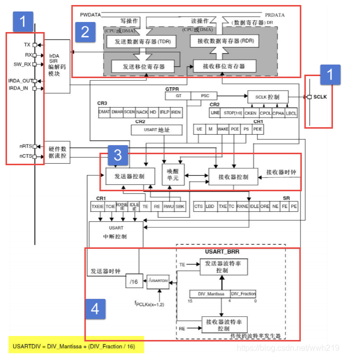

如下图是USART功能框图,我们将对此框图进行分析。
1.功能引脚
TX:发送数据输出引脚
RX:接收数据输入引脚
SW_RX:数据接收引脚,内部引脚,只用于单线和智能卡模式
nRTS:发送请求输出端,n表示低电平有效。如果是能RTS流控制,当USART接收器准备好接收新的数据时会将nRTS编程低电平;当接收寄存器已满时,nRTS将会被设置为高电平,该引脚至适用于硬件流控制。
nCTS:请求发送输入端,n表示低电平有效。如果使能CTS流控制,发送器在发送下一帧数据之前会检测nCTS引脚,如果为低电平则发送数据,如果为高电平则在发送完当前数据之后停止发送,该引脚只适用于硬件流控制。
SCLK:发送器时钟输出引脚,仅适用于同步模式。
注意:UART只有异步传输功能,故没有SCLK、nRTS和nCTS引脚。
2.数据寄存器
USART数据寄存器(USART_DR)包含TDR和RDR,两者是介于系统总线和移位寄存器之间,只有低9位或低8有效,两者选择取决于USART控制寄存器1(USART_CR1)的M位,M=0为8位数据字长,M=1为9位数据字长。
3.控制器
USART有专门的控制发送的发送器、控制接收的接收器,还有唤醒单元、中断控制等。使用USART之前,需要将USART_CR1的UE置1,使能串口时钟供给。
发送器:
USART_CR1的TE置1,启动数据发送,发送移位寄存器的数据会以低位在前、高位在后的形式从TX引脚输出,如果是同步模式SCLK也将输出时钟信号。

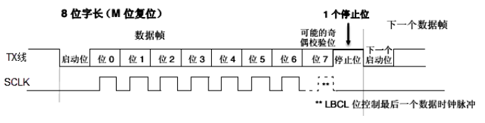

如下,字符发送时序图所示,一个字符帧发送需要三个部分:起始位+数据帧+停止位。起始位是一个位周期的低电平;数据帧是我们发送的8位或9位数据;停止位是一定时间周期的高电平,可以设置为0.5、1、1.5、2个停止位,默认使用1个停止位,2个停止位适用于USART模式、单线模式和调制解调器模式,0.5和1.5适用于智能卡模式。

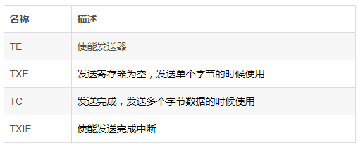

发送数据重要的标志位

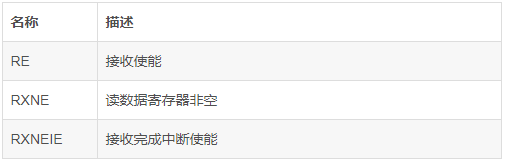

如果USART_CR1的RE置位,使能USART接受,使得接收器在RX线开始搜索起始位。接收数据时,几个比较重要的标志位如下
