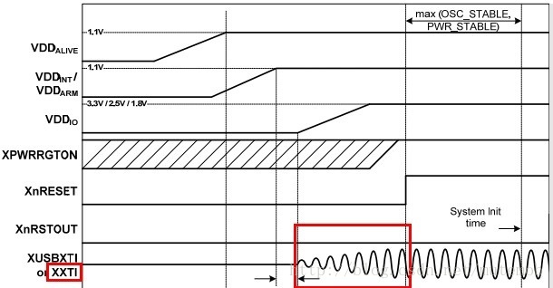

1.0 设置PLL_LOCKTIME
原因:参考 https://bbs.eeworld.com.cn/thread-417491-1-1.html
        PLL频率从小变到指定频率需要一段时间(图中标红框的部分虽然不是PLL实际波形但可以参考着理解),当PLL频率在变化的时候,比如由复位后的初始的400MHz升到1000MHz, 这时,首先把CPU的频率锁定,因这此时CPU的频率是变化的,频率变化,CPU的状态就无法确定,所以,此时用 PLL_LOCKTIME 将CPU频率锁定一段时间,直到频率输出稳定为止。芯片手册上显示APLL最大的锁定时间为100us(Table 60 -9),如果外部晶振是24MHz,100us换算成tick就是2400个tick,所以
APLL_LOCK(Address:0x1004_4000)寄存器该写入0x960
MPLL_LOCK(Address:0x1004_0008)寄存器该写入0x190
EPLL_LOCK(Address:0x1003_C010)寄存器该写入0xBB8
VPLL_LOCK(Address:0x1003_C020)寄存器该写入0x190。

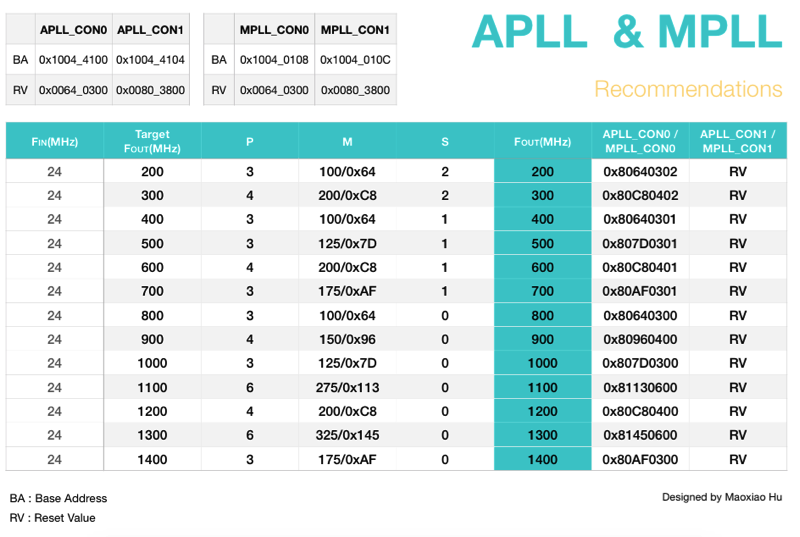

1.1 APLL & MPLL的倍频值:
设定对应寄存器的 P、M、S 三个值,不同的搭配最终频率不同,无须自己计算,系统推荐的搭配如下:

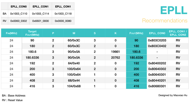

1.2 EPLL的倍频值:
设定对应寄存器的 P、M、S、K 四个值,不同的搭配最终频率不同,无须自己计算,系统推荐的搭配如下:
