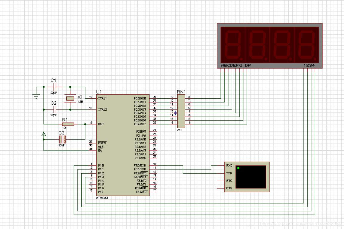

仿真电路图如下:
图1
代码如下:

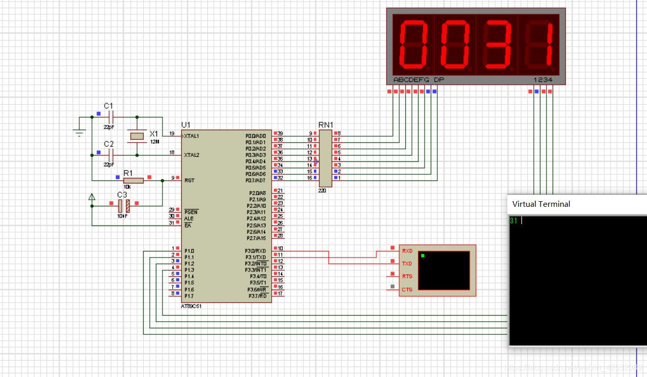

运行仿真后,输入字符‘1’,数码管显示“31”,如图下:
图2
依次输入其他字符会相应显示他们的ASCII码,输入第二个字符‘2’,数码管显示“3132”;输入第三个字符‘5’的话,数码管显示“3235”(将之前的31顶掉了),连续输入字符后依次类推。
