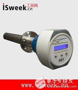

氧气分析仪安装点选择注意事项:首先选择的测量点要求能正确反映所检测的炉内气体,以保证氧传感器输出信号的真实性,尽量避开炉内侧、死角、涡流及缩口处。其次安装点应选择烟气流动性好,比较稳定的区域。尽量选择在低温过热器至省煤器后这一区域。最后安装点处应有操作平台,便于安装探头和校准,安装操作方便。工采网技术人员引荐的一款英国SST 氧气分析仪 - GAP,是一种为客户提供单一的燃气烟道或通风气体监控系统,用于测量燃烧应用排放的O2或者在通风应用中监控CO2和控制空气质量,仪器中包含气压和温度传感器,以RS485 MODBUS RTU作为标准配置的输出方式用户可配置的继电器和模拟输出,可通过外部校准端口校准(新鲜空气或标准气体)易于更换传感器模块,无需特殊工具。
