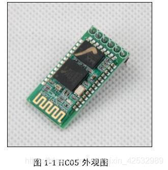

一、从实物方面和应用方面来认识HC-05蓝牙透传模块。
(1)实物方面:

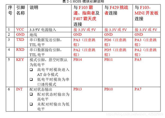

它有六个引脚,引脚的作用如下(看引脚名称和说明即可,其他的是野火stm32具体应用说明):
那么这样我们就从实物方面了解了他长什么样,引脚都是干嘛的。

二、KEY引脚的讲解
通过表格我们知道,KEY引脚的高低决定了HC-05蓝牙模块处于什么模式,AT命令模式or透传模式。

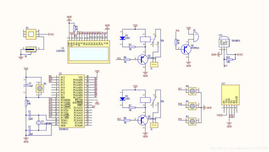

1、先看一下硬件部分的电路图:
图中U17就是HC-05蓝牙模块,注意观察它与单片机的连线。只用了最基本的4条线哦!!!。咱们一些同学可能疑惑野火的STM32F103霸道板上可是六根线都用上啦!!!这个问题咱们之后再说。

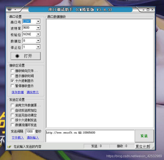

2、利用串口调试助手软件在AT指令模式下实现对HC-05的设置。
(1)下面就是我们搞蓝牙常用的串口调试助手。

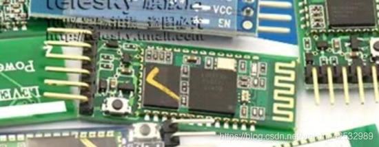

(2)购买和使用能够手动进入AT模式的HC-05模块,类似下图带有按键(复位键)的。

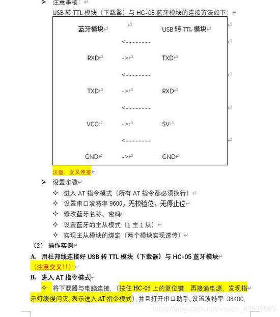

(3)下面这些是设置蓝牙模块的具体操作的过程
注:另一个有蓝牙功能的设备是APP时,单片机端的蓝牙模块可以看做从机,因此这个项目中设置硬件电路中的蓝牙模块为成从机是没问题的。
这些AT模式下的AT指令其实对照HC-05的官方手册操作就行,还有些其他的指令就不多提了。
那么这样我们就利用软件完成了对蓝牙模块的设置。就不需要在单片机硬件电路的时候设计连接KEY引脚,还要专门编程来通过单片机使蓝牙进入AT模式,再完成相关设置,节省了我们很多资源
3、理解蓝牙是怎么充当51单片机的无线串口(信使)的作用的。
看电路图我们知道只有4根线连接VCC,GND,TX,RX。KEY(模式引脚)和INT(配对状态输出)都是悬空的。那么说明在整个电路运行时HC-05都是在透传模式。我的理解就是,让HC-05处于这种透传模式下,那么不管它是接收数据/发送数据,他只是一个中转站,对数据没有任何影响,也不做任何判断或处理。只负责接收来自单片机的数据然后发送出去,或者接收来自别的蓝牙设备数据给单片机。

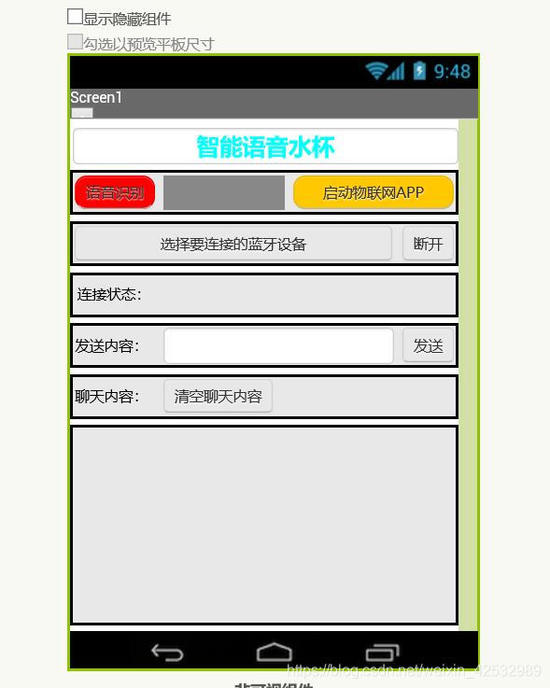

5、怎么自己制作APP,并实现接收来自单片机端蓝牙来的信息/发送信息给单片机实现功能呢?
这里不多说,建议大家学习一下appinventor在线app开发平台,里面提供了blue开发的组件,可以实现上述的功能。具体怎么操作,建议买本书,也可以看看网易云课堂的“老巫婆”教学视频先了解一下。
下面是我做的个app图形界面:
