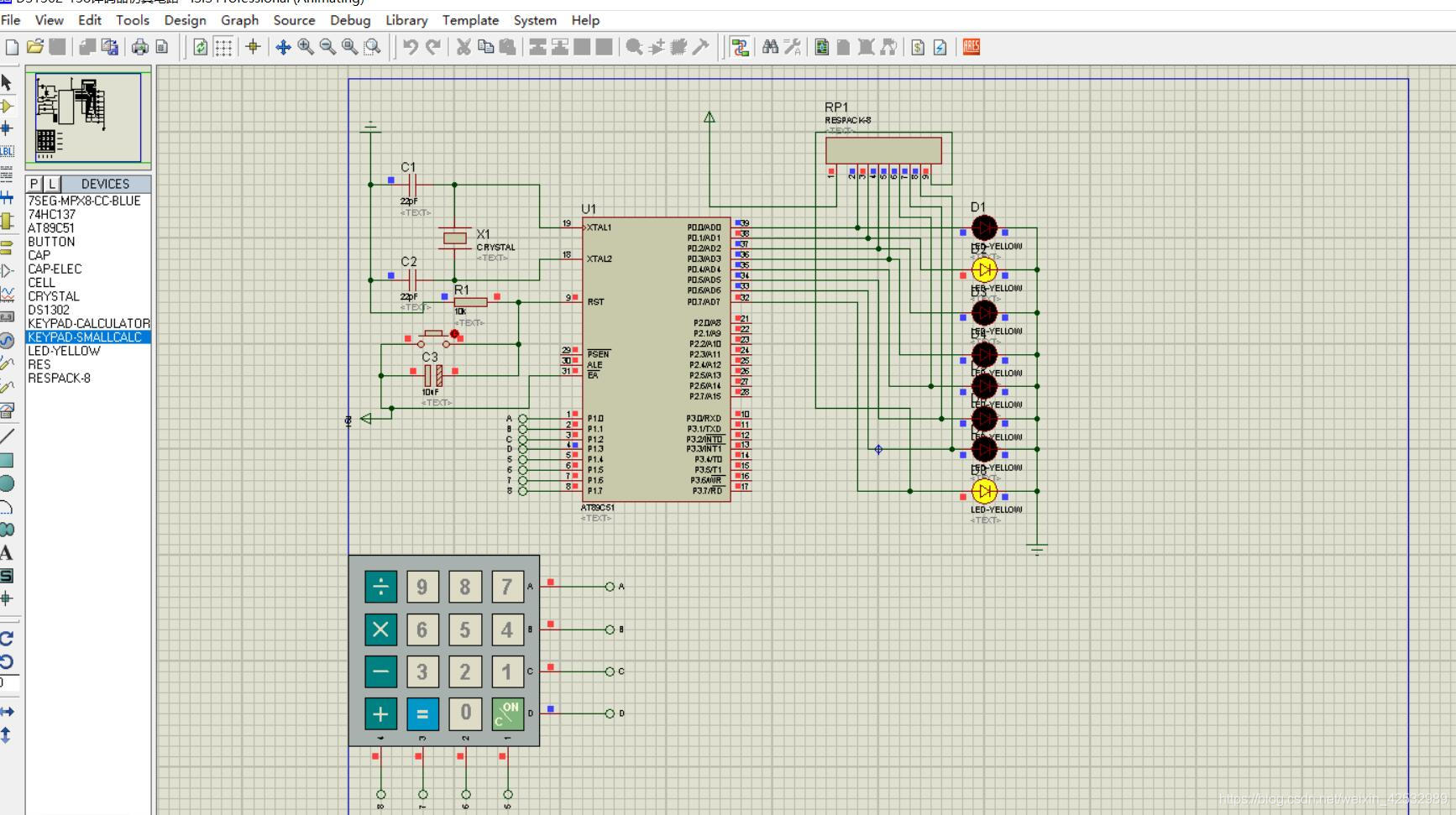

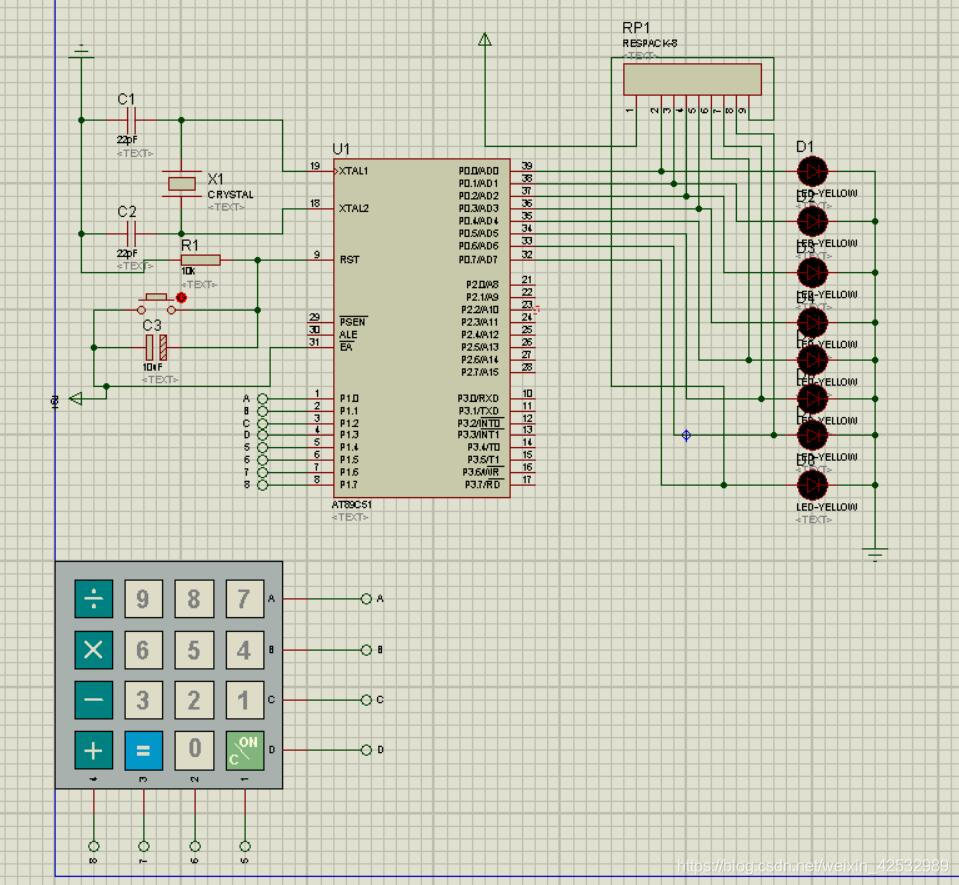

小编今天原本想用proteus7.8做个计算器显示的仿真,结果被矩阵按键这块整好长时间。秃头秃头!!!
某站上普中科技的教学视频里的“矩阵按键”采用的是行列式的扫描方式实现确定按键位置的。但我用那个程序仿真没整出来。分析修改程序等等,弄了好久没整出来。于是我换了一种方式,用视频里介绍的**“逐行扫描”**的方式弄了一下,整出来了!!,先把我的实验过程分享给大家,在来谈谈我的理解。
仿真图如下:
计算器在proteus7.8中搜“KEYPAD”即可
代码如下:

这个程序实现的结果是:随意按计算器上的一个键,通过发光二极管显示出这个键在哪行哪列。P0.0—P0.3分别表示第一行至第四行;P0.4—P0.7分别表示第一列至第四列
下面是按下*按键的显示结果图:
总结:这种“逐行扫描”相当于不间断的扫描每行,监听不同列的变化,若某列发生变化,则将行和列的变化信息返回给P1口,判断后得出结果。
问题分析:
为什么普中的“行列扫描”方式仿真的时候不行呢?
我想应该是按键按下时低电平的时间太短的问题。“行列扫描”方式要求按键按下时的低电平要有一段时间的保持,这样在P1口高低位互调时才能发挥想要的效果。
而仿真中计算器的按键按下去后低电平的时间很短,根本不够这种时间的转换,可能换成16个独立组合的行吧。我下面写了个“行列扫描”的程序验证了我这个想法
