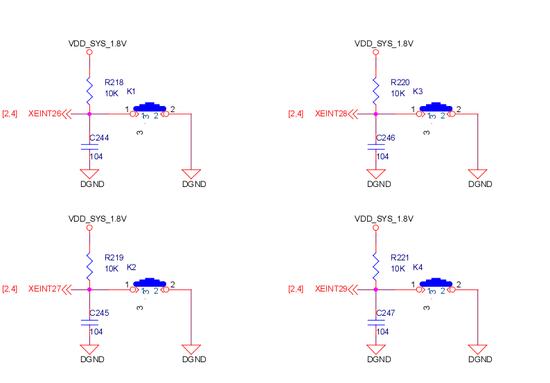

  按键驱动跟之前的LED,蜂鸣器的方法类似;通过底板,核心板我们可以看到按键的电路图:

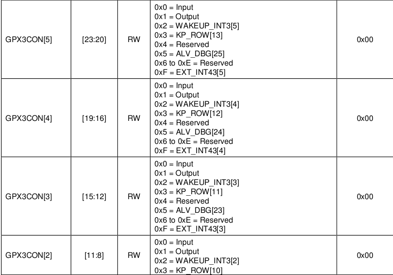

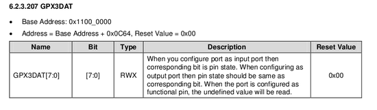

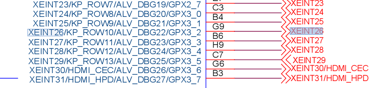

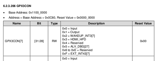

通过电路图我们可以看出,当按键按下去为低电平,松开为高电平;所以我们要检测XEINT26的状态,通过芯片手册找到GPX3_2的说明;
有芯片手册可知:GPX3CON为0为检测,GPAC3DAT为1是高电平下面贴出代码:按键KEY1,KEY2,KEY3分别控制输出字符串,KEY4控制退出:

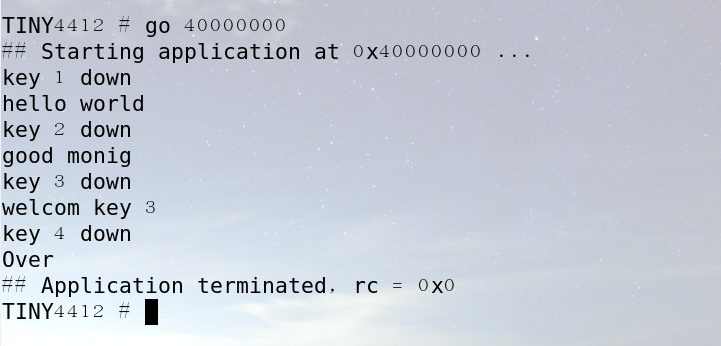

开发板运行结果如下:
