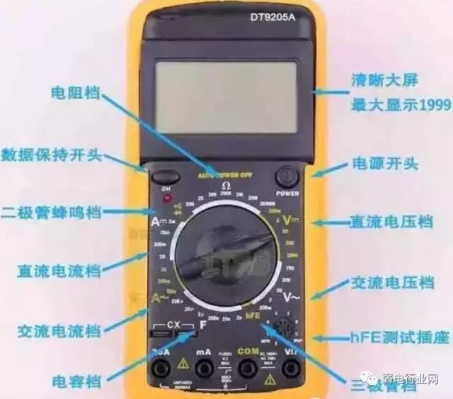

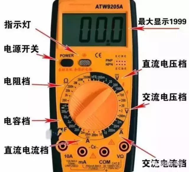

1、熟悉表盘上各符号的意义及各个旋钮和选择开关的主要作用。
2、进行机械调零。
3、根据被测量的种类及大小,选择转换开关的挡位及量程,找出对应的刻度线。
4、选择表笔插孔的位置。

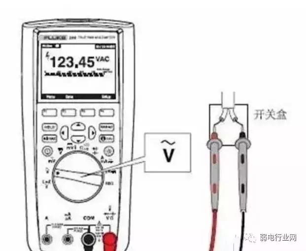

(1)交流电压的测量:
将万用表的一个转换开关置于交、直流电压挡,另一个转换开关置于交流电压的合适量程上,万用表两表笔和被测电路或负载并联即可。
