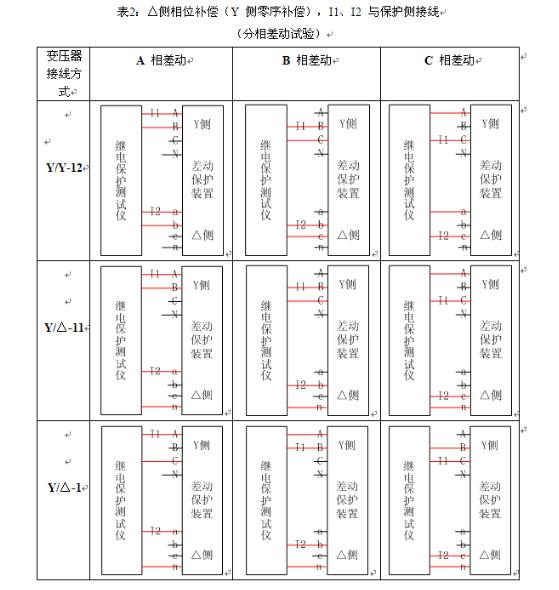

  对于三绕变,假定其某一侧电流为0,将其简化为双绕变,然后进行分相比率制动试验;一般取I1为保护的高压侧(Y侧)线圈电流相量,I2为低压侧(△侧)线圈电流相量。分相差动试验时,I1、I2和保护线圈之间的接线方式如下表1、表2所示:
  表1:Y侧相位补偿,I1、I2与保护侧接线
  (分相差动试验)
  变压器接线方式A相差动B相差动C相差动
  Y/Y-12
  Y/△-11
  Y/△-1
  表2:△侧相位补偿(Y侧零序补偿),I1、I2与保护侧接线
  (分相差动试验)
  变压器接线方式A相差动B相差动C相差动
  Y/Y-12
  Y/△-11
  Y/△-1
  如果测试仪同时提供6路电流(高压侧ABC,中压侧或低压侧abc)进行差动试验,则试验时测试仪和保护之间的接线大大简化,只需将第一组电流Iabc1引入保护的高压侧,第二组电流Iabc2引入保护的中压侧(或低压侧)。两侧电流三相对称,对应相电流之间的相位差与变压器的接线方式有关。
