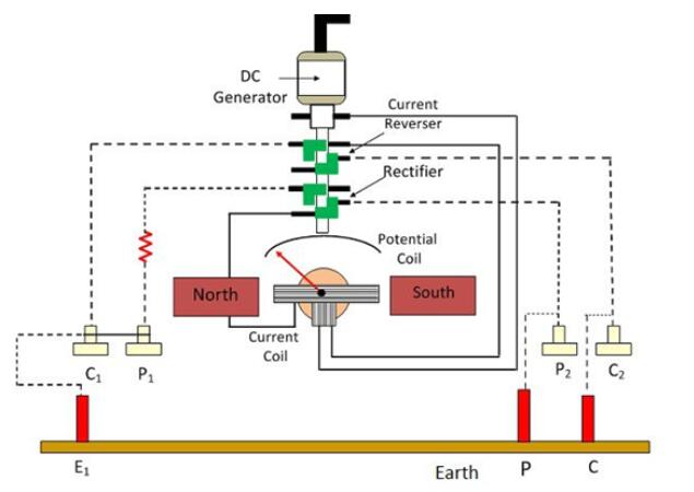

  接地电阻测试仪的组成
  接地电阻测试仪使用手动发电机。所述旋转电流反向器和整流器是地球仪的两个主要部分。电流反向器和整流器安装在直流发电机的轴上。由于使用了整流器,因此接地电阻测试仪只能在DC上工作。
  该测试仪具有两个换向器以及电流反向器和整流器。每个换向器包括四个固定电刷。换向器是用于转换电流方向的装置。它与发电机的电枢串联。并且电刷用于将功率从设备的固定部分传递到运动部分。
  电刷的布置可以这样的方式进行,即使在换向器旋转之后,电刷也与分段之一交替地连接。电刷和换向器始终相互连接。
  该地球仪由两个压力和电流线圈。每个线圈具有两个端子。一对压力线圈和电流线圈跨过永磁体放置。一对电流和压力线圈短路,并连接到辅助电极。
  压力线圈的一端连接到整流器,另一端连接到接地电极。类似地,电流线圈连接到整流器和接地电极。
  接地电阻测试仪包括直接连接到直流发电机的电位线圈。电位线圈放置在永磁体之间。线圈连接到指针,指针固定在校准刻度上。指针指示接地电阻的大小。指针的偏转取决于压力线圈的电压与电流线圈的电流之比。

  接地电阻测试仪如何接线
  接地电阻测试仪用于接地电阻的测量,它采用非接触测量方式,具有免打地桩,测量准确度高的优点,在电力、电讯等各工业领域广泛应用。
  1)将两个接地探针沿接地体辐射方向分别插入距接地体20m、40m的地下,插入深度为400mm。
  2)将接地电阻测量仪平放于接地体附近,并进行接线。
  3)将测量仪水平放置后,检查检流计的指针是否指向中心线,否则调节“零位调整器”使测量仪指针指向中心线。
  4)将“倍率标度”(或称粗调旋钮)置于最大倍数,并慢慢地转动发电机转柄(指针开始偏移),同时旋动“测量标度盘”(或称细调旋钮)使检流计指针指向中心线。
  5)当检流计的指针接近于平衡时(指针近于中心线)加快摇动转柄,使其转速达到120r/min以上,同时调整“测量标度盘”,使指针指向中心线。
  6)若“测量标度盘”的读数过小(小于1)不易读准确时,说明倍率标度倍数过大。
  7)计算测量结果,即R地=“倍率标度”读数ד测量标度盘”读数。
  正确使用接地电阻测试仪以及测量接地电阻的方法是:仪表上的E端钮接5m导线,P端钮接20m线,C端钮接40m线,导线的另一端分别接被测物接地极Eˊ,电位探棒Pˊ和电流探棒Cˊ,且Eˊ、Pˊ、Cˊ保持直线即可。
