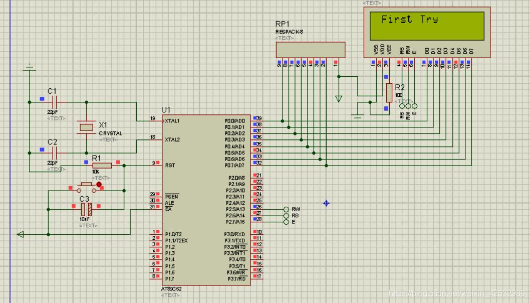

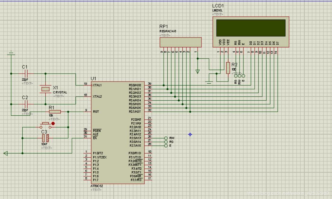

今天重温一下LCD1602液晶显示的内容,做了个8总线方式显示一串字符“ First Try ”的实验
仿真图如下:
代码如下:

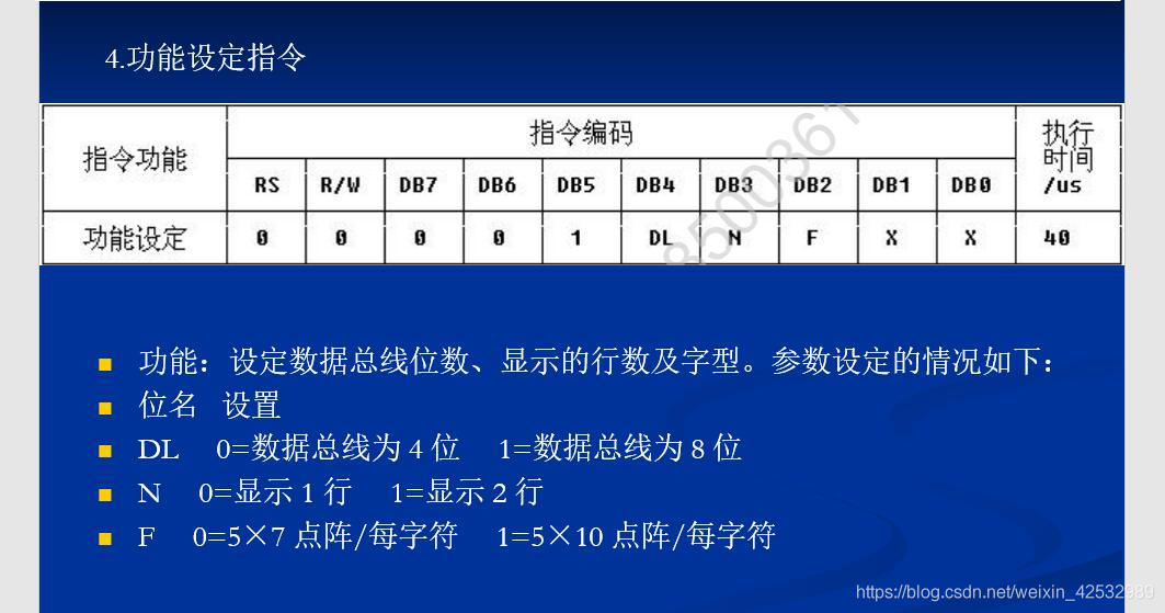

 LcdWriteCom(0x38);  //开显示,设置为8总线,2行显示,5*7点阵,这是“功能设定指令”

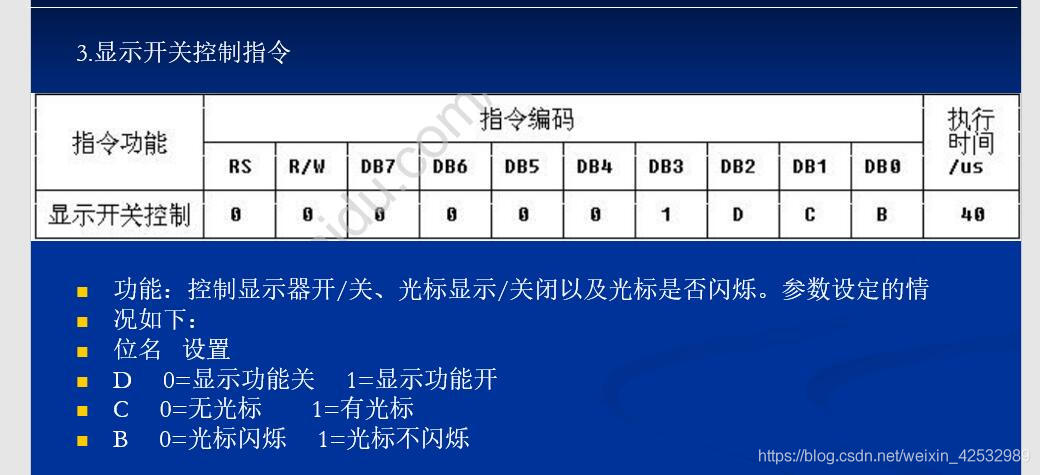

 LcdWriteCom(0x0c);  //开显示不显示光标,“显示开关控制指令”

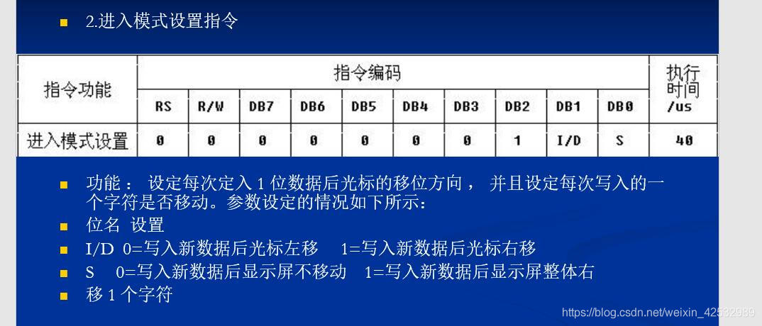

 LcdWriteCom(0x06);  //写一个指针加1,“进入模式设置指令”

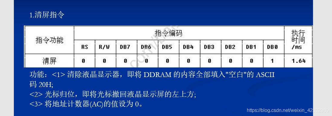

 LcdWriteCom(0x01);  //清屏,“清屏指令”

实验结果:
总结使用LCD1602的方法:
1、先进行LCD1602的初始化,即初始化函数Lcd1602Init();
需要初始化的内容有
(1):
(2):
(3):
(4):
初始化时必须对这些进行设定,通过自己编写的写命令函数将这些功能命令字节写入LCD1602中
在我们的程序中我们还将光标的位置进行了设置,也就是数据在哪个点阵开始显示的。当然了你可以不在初始化中写确定显示地址命令,在mian.c文件中显示之前确定显示地址即可。

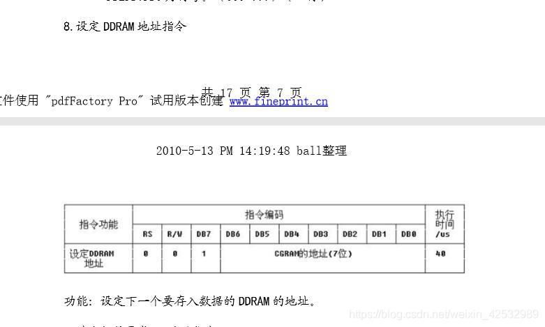

(5):确定显示地址命令:

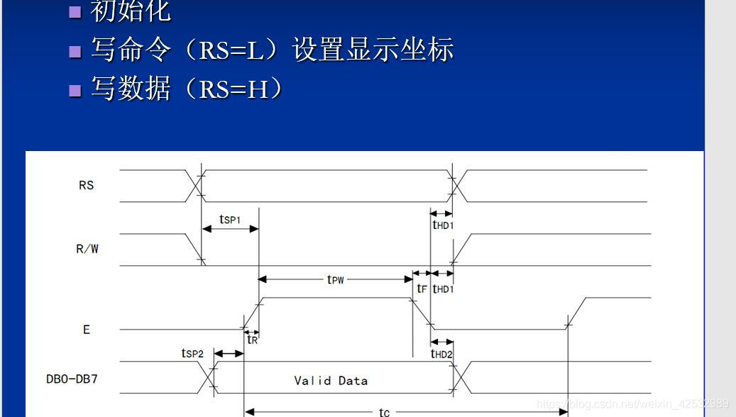

问题:
1、都是写入数据,都是写入一个字节,为啥要整一个写命令函数“”和“写数据函数”呢?
答:原因就在于写命令和写数据时对LCD1602_RS引脚的高低电平要求不一样。
写命令:LCD1602_RS=0;
写数据:LCD1602_RS=1;
因此要分开写两个函数实现功能。
2、确定显示的地址,为什么在地址+0x80
答:上图(5)写入显示地址命令的固定格式:0x80+显示地址
3、写时序:

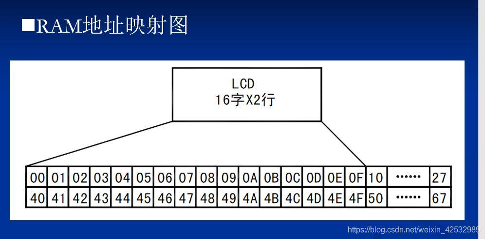

5、怎么在第二行显示
//实现在第二行显示:
 LcdWriteCom(0x40+0x80);  //通过写命令函数,先重新确认光标的位置
 for(i=0;i<11;i++){ //再循环调用LCD1602写数据函数,分别写入字符
  LcdWriteData(DisplayData[i]);
5、LCD1602的RAM地址映射
