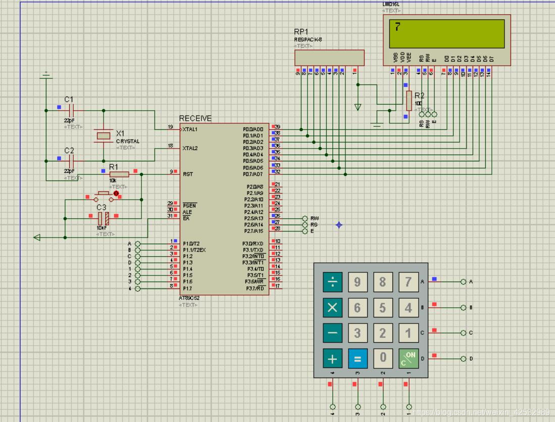

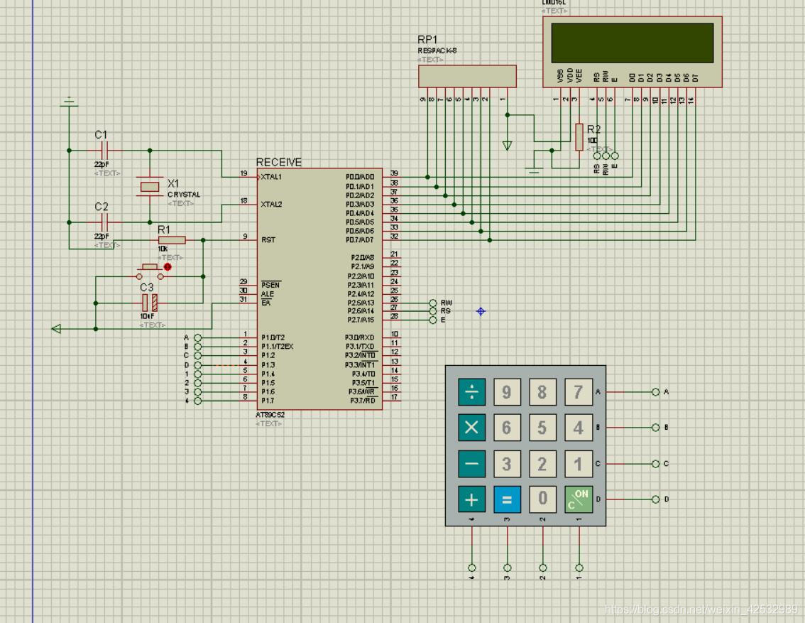

昨天研究了矩阵按键在proteus7.8上的仿真问题,今天直接上个实例,用LCD1602显示在计算器上按下的按键字符。
仿真图:
LCD1602.h

结果:按下‘7’键显示屏上显示‘7’
学会了这个基础,就可以接下来模拟计算器啦!!!
