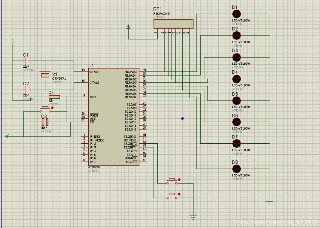

实例仿真图:
图1

实例的结果:
(1)当仅按下INT0引脚处的按键K1时,LED自上向下依次点亮,即顺流水一次。
(2)当仅按下INT1引脚处的按键K2时,LED自下向上依次点亮,即逆流水一次。
(3)当按下K1后,在LED顺流水的过程中按下K2,LED变成逆方向依次点亮,一段时间后又变成顺流水,然后结束。(默认INT0的优先级大于INT1,我们在程序中将INT1的优先级设置大于INT0)

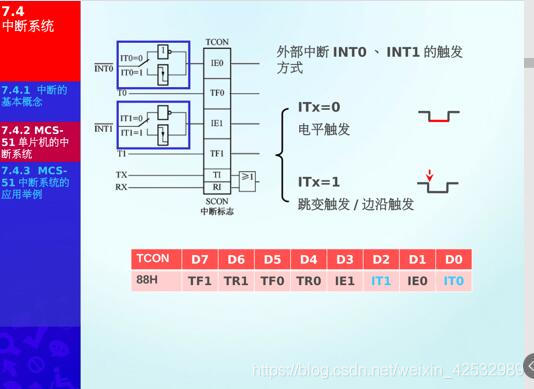

2、设置TCON:设置中断触发方式
这个TCON可以位操作:例:程序中设置外部中断0为边沿触发,可直接写成IT0=1;
图3

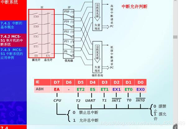

3、设置IE:开总中断,开需要的中断
(IE也可以位操作)
注意:外部中断的中断标志位是自动清除的
图4

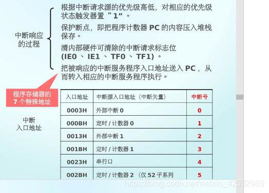

4、写中断服务程序的中断号如下:

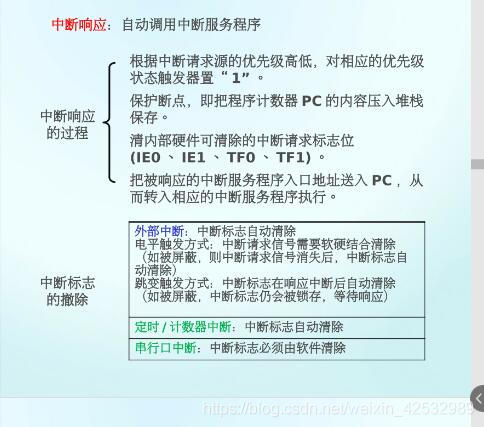

补充:中断标志的撤销说明如下:
图6
