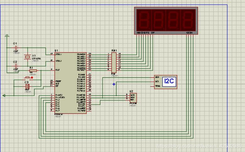

一、实验原理:
I2C总线是由Philips公司开发的一种简单、双向二线制同步串行总线。它只需要两根线即可在连接于总线上的器件之间传送信息。
主器件用于启动总线传送数据,并产生时钟以开放传送的器件,此时任何被寻址的器件均被认为是从器件。在总线上主和从、发和收的关系不是恒定的,而取决于此时数据传送方向。如果主机要发送数据给从器件,则主机首先寻址从器件,然后主动发送数据至从器件,最后由主机终止数据传送;如果主机要接收从器件的数据,首先由主器件寻址从器件。然后主机接收从器件发送的数据,最后由主机终止接收过程。在这种情况下,主机负责产生定时时钟和终止数据传送。
二、实验电路图

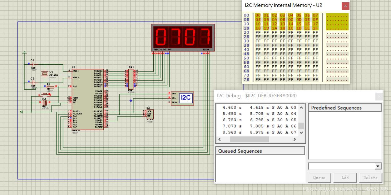

仿真结果:
实验结果:单片机成功将0到15这十六个数写入AT24C01的存储区中,并通过I2C总线的读取方式,将存放在AT24C01存储区的这十六个数依次读取出来并在数码管上显示出来。
上图为单片机成功写入16个数进入AT24C01存储区并依次读取数据并在数码管上显示的图片。
