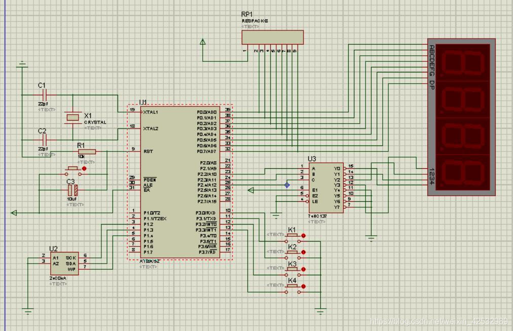

仿真电路如下:
图1

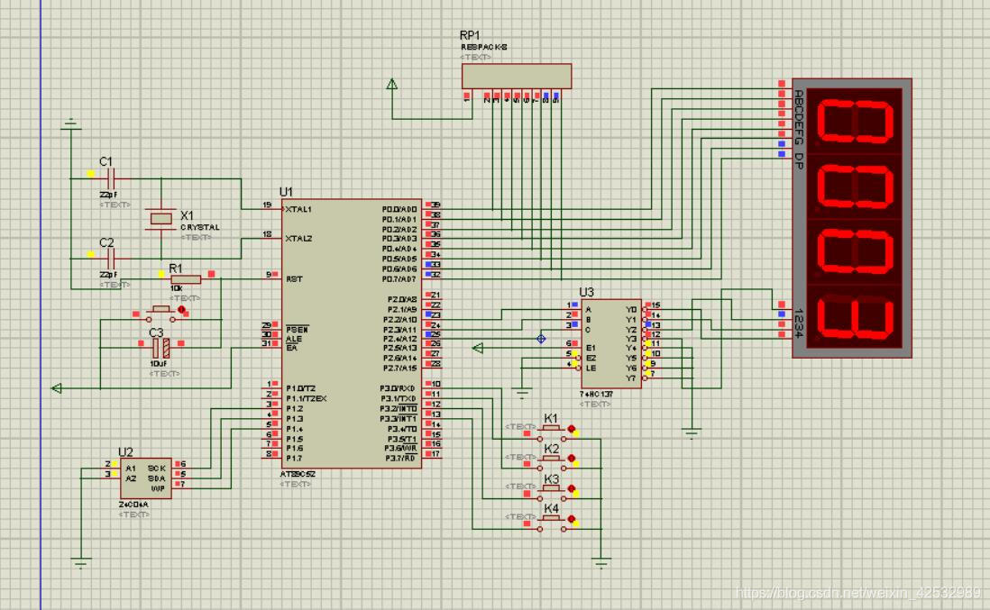

仿真结果图:
1、按下K3,数码管显示数字自动加1,按3下显示:
图2
2、按下K1,数码管上的显示数自动保存至24C02中(本程序中地址是2),接着按几次K3改变数码管的显示数值,然后按下K1,数码管】显示保存的数“3”.按下K4,数码管清零。
**注意:**这个项目中将I2C的主从应答部分直接编程在unsigned char I2CSendByte(unsigned char dat)函数中,没有单独的验证主从应答的子函数。
