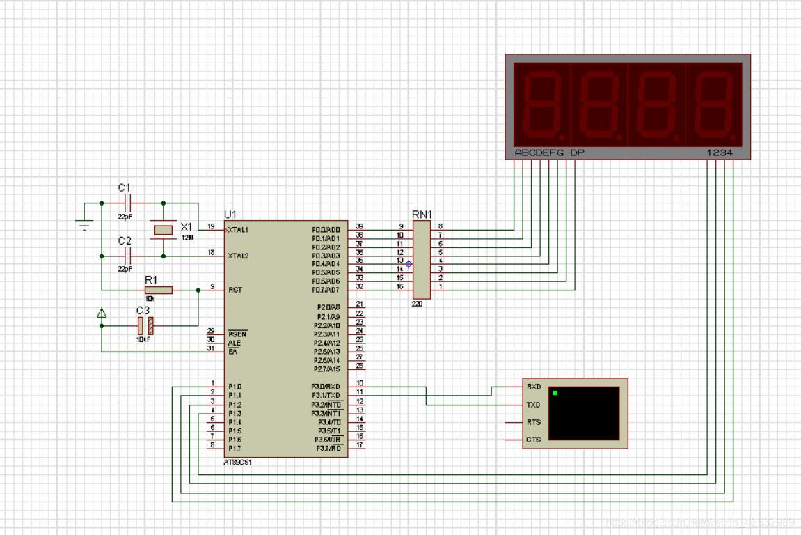

仿真电路图如下:
图1
代码如下:
#include "reg51.h"
#define uint unsigned int
#define uchar unsigned char
uint code segcode[16]={0x3F,0x06,0x5B,0x4F,0x66,0x6D,0x7D, 0x07, 0x7F,0x6F,0x77,0x7C,0x39,0x5E,0x79,0x71};
uchar code weicode[4]={0x0e,0x0d,0x0b,0x07};
uchar disbuf[4]={0,0,0,0};  //定义并初始化数码管数据缓冲区
void delayms(uint x)   //延时1ms函数
                          uchar i;
                          while(x--)
                            for(i=0;i<125;i++);
void usart_Init( ) //串行中断初始化程序
                         TMOD=0x20;
                         TH1=0xfa;
                         TL1=0xfa;     // 配置串口波特率为 9600
                         SCON=0x50;  //设置串口工作在方式1,8位数据位
                         PCON=0x80;    // 配置为波特率倍增
                         IE=0x90;      // 打开中断
                         TR1=1;        // 启动定时/计数器
void segdisplay() //数码管显示函数
                            uchar i;
                            for(i=0;i<4;i++)
                              P1=weicode[i];
                              P0=segcode[disbuf[i]];
                              delayms(1);
                              P0=0x00;
void main( ) //主函数
                             usart_Init( );   //串口初始化
                             while(1) { segdisplay(); } //CPU循环执行显示函数
void usart_Int( ) interrupt 4 //串行中断服务程序
                             if(RI==1)  //判断是否为接收中断
                               uint temp;   //临时开辟一段内存空间,用以存放接收到的数据
                               RI=0;         //将RI及时置0,防止数据丢失
                           temp=SBUF;    //读取接收数据缓冲器的内容到指定内存空间中
                           SBUF=temp; //将输入的数据重新发送到上位机,回显
                           while(TI==0);
                           TI=0;      //等待发送完成将TI复位
                           disbuf[3]=disbuf[1];
                           disbuf[2]=disbuf[0];
                           disbuf[1]=temp/0x10;
                           disbuf[0]=temp%0x10;   //修改显示缓冲区

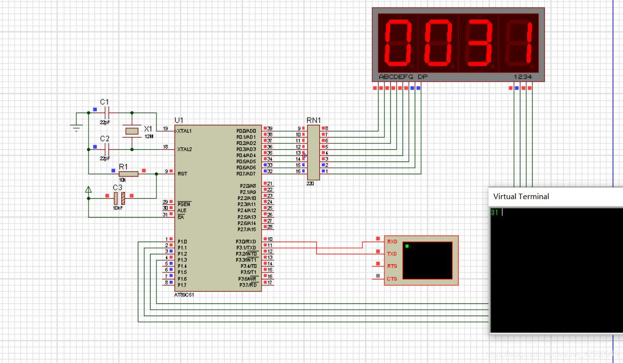

运行仿真后,输入字符‘1’,数码管显示“31”,如图下:
依次输入其他字符会相应显示他们的ASCII码,输入第二个字符‘2’,数码管显示“3132”;输入第三个字符‘5’的话,数码管显示“3235”(将之前的31顶掉了),连续输入字符后依次类推。
