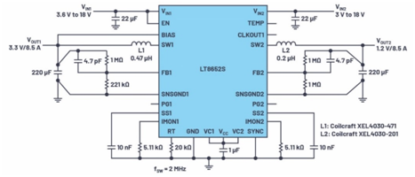

此电路板的原理图如图2所示。在此解决方案中,转换器使用LT8652S的两个通道,在2 MHz的频率下运行,并在8.5 A下产生3.3 V电压,在8.5 A下产生1.2 V电压。可轻松修改此电路以产生包括3.3 V和1.8 V、3.3 V和1 V等在内的输出组合。或者,为了利用LT8652S的宽输入范围,LT8652S可用作二级转换器,再使用12 V、5 V或3.3 V前置稳压器,以提高总效率和功率密度性能。由于高效率和出色的热管理,LT8652S可同时为每个通道提供8.5 A,17 A用于并行输出,高达12 A用于单通道操作。借助3 V至18 V输入范围,该器件可覆盖FPGA/SoC/微处理器应用的大多数输入电压组合。
image.png?imageView2/2/w/550
图2.使用LT8652S的两个通道的双路输出、2 MHz、3.3 V/8.5 A和1.2 V/8.5 A应用

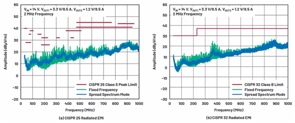

低电磁辐射(EMI)
为了使复杂的电子系统能够工作,对单个元件解决方案应用了严格的EMI标准。为了在多个行业中保持一致性,广泛采用了各种标准,如CISPR 32工业标准和CISPR 25汽车标准。为了获得出色的EMI性能,LT8652S在EMI消除设计中采用了领先的Silent Switcher 2技术,并使用集成环路电容以尽量减少有噪天线尺寸。加上集成MOSFET和小尺寸,LT8652S解决方案可提供出色的EMI性能。图6显示图1所示LT8652S标准演示板的EMI测试结果。图6a显示峰值检测器的CISPR 25辐射EMI结果,图6b显示CISPR 32辐射EMI结果。
图6.图1应用电路的辐射EMI测试结果。VIN = 14 V,VOUT1 = 3.3 V/8.5 A,VOUT2 = 1.2 V/8.5 A

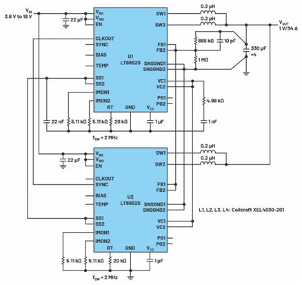

随着数据处理速度的飙升和数据量的倍增,为满足这些需求,FPGA和SoC的能力也随之扩展。电源需要功率,且电源应保持功率密度和性能。然而,不能为了增加功率密度而失去简单性和稳健性的优点。对于要求超过17 A电流能力的处理器系统,可将多个LT8652S并联且错相运行。
图7显示两个并联的转换器可在1 V时提供34 A输出电流。通过将U1的CLKOUT连接至U2的SYNC,使主单元时钟与从单元同步。由此产生的每通道90°相位差减少了输入电流纹波,并将热负载扩散到电路板上。
为确保在稳定状态和启动期间更好的均流,将VC、FB、SNSGND和SS连接在一起。建议使用开尔文连接以获得精确的反馈和抗噪性能。在接地引脚附近将尽可能多的热通孔放置到底层,以改善热性能。输入热回路的陶瓷电容应靠近VIN引脚放置。
由于驾驶条件可能发生剧烈、频繁和快速变化,SoC必须及时适应快速变化的负载,因此,汽车SoC施加的负载瞬态要求可能很难满足。外围电源的负载电流压摆率达100 A/μs,核心电源的压摆率甚至更高,这是很常见的。然而,在快速负载电流压摆率下,必须将电源输出的电压瞬变最小化。>2 MHz的快速开关频率可快速恢复瞬变,且输出电压偏移最小。图7显示利用快速开关频率和稳定动态环路响应的正确的环路补偿元件值。在电路板布局中,最大限度地减少电路输出电容到负载的线路电感也是至关重要的。
图7.适用于SoC应用的4相、1 V/34 A、2 MHz解决方案
