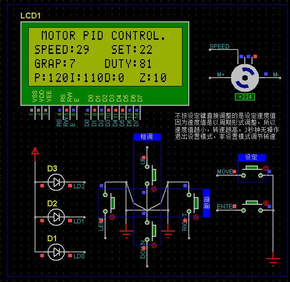

本代码采用Proteus仿真,采用51单片机模拟PWM,用定时器获取电机转速信息,用PID算法控制转速,转速、P、I、D都可以用按钮设置,LCD显示屏显示出电机的转速、差值、设定值、P、I、D,并可以粗调跟微调,还有闪烁提示,用来指示当前的设置项目。
仿真原理图如下
不按设定键直接调整的是设定速度值因为速度值是以周期形式调整,所以速度值越小,转速越高,2秒钟无操作退出设置模式,非设置模式调节转速
单片机源程序如下://************************项目信息**************************
