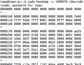

2、使用16进制模式打开TF卡查看数据(可跳过)
我们使用linux自带命令hexdump查看tf/sd卡中的数据:
命令为:
sudo hexdump -n 1048576 /dev/sdb
其中-n 1048576代表打印出前1M=1024*1024=1048576字节的数据。
执行结果(部分)如下:
NewImage
*代表内容为0x00,为了节省空间故作省略。

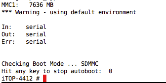

6、将TF卡接到开发板上,拨码开关选择TF启动,上电:
NewImage
Done。
