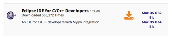

1、eclipse CDT:http://www.eclipse.org/downloads/
根据自己的平台选择其中一个:
NewImage
在大约页面中间位置有CDT的下载链接:
NewImage

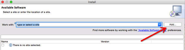

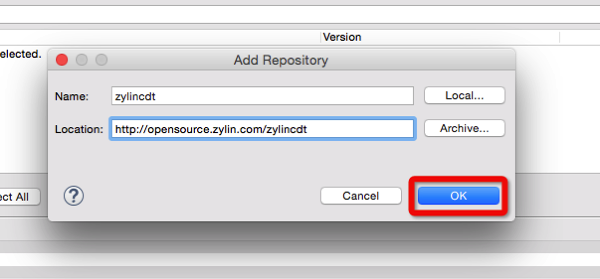

2、eclipse CDT zylincdt插件
打开eclipse CDT,选择help->Install New Software
在弹出的对话框,点击Add...按钮。
NewImage
名称填写:  zylincdt
URL填写:  http://opensource.zylin.com/zylincdt
NewImage
然后选中软件包,一直下一步,直到安装完成。根据网络环境的不同,这一步大约需要5-10分钟。

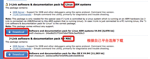

3、jLink驱动:https://www.segger.com/jlink-software.html
我的jLink是jLink V8,这里需要确定您的jLink可以联网升级固件,固件过低可能无法调试Cortex-A9内核。
根据自己平台选择驱动下载。
NewImage
安装过程不再赘述。

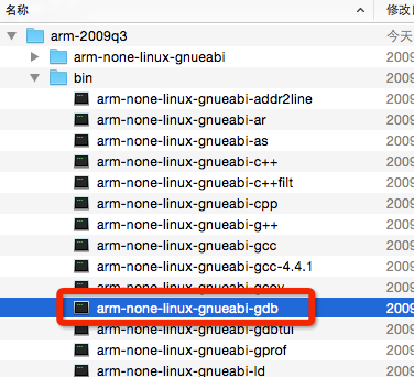

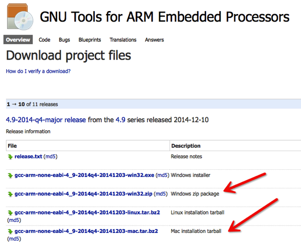

4、gdb:https://launchpad.net/gcc-arm-embedded/+download
注意:以eclipse的安装平台为标准,如果你的eclipse是直接安装在Linux下的,那么你可以直接使用开发板光盘里交叉编译工具底下的这个程序:
NewImage
而无需重复下载。
其它情况:在windows、Mac上安装eclipse,均需要打开 https://launchpad.net/gcc-arm-embedded/+download 下载交叉gdb。
NewImage
下载完成之后,解压到任意位置均可。

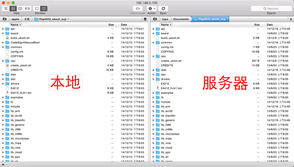

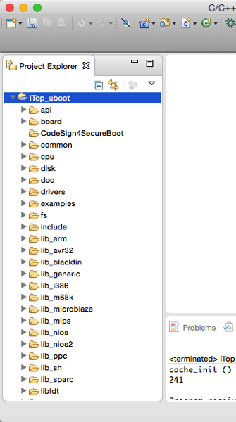

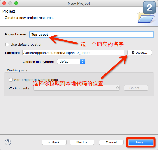

1、从服务器拉取u-boot源码
假设你已经在服务器上完成了uboot的编译产生了elf文件。在这里我使用transmit(FTP工具)从服务器拉取源码目录到本地任意位置。
NewImage
2、在eclipse里新建工程
NewImage
NewImage
然后左侧导航栏会出现源码树:
NewImage

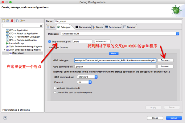

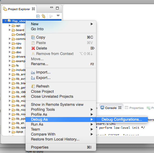

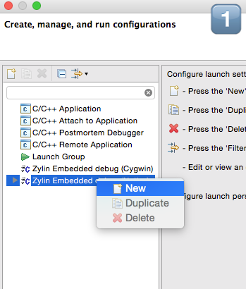

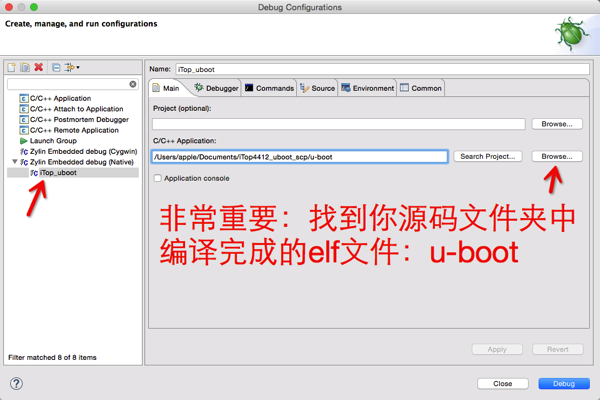

3、设置调试参数
右击项目文件夹,找到调试参数设置:
NewImage
new一个本地Zylin调试:
NewImage
找到elf文件:
NewImage
NewImage

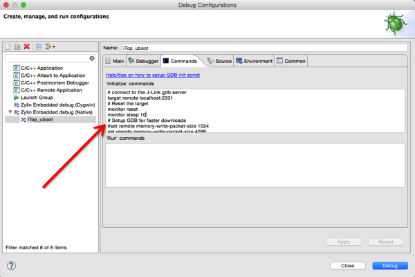

设置初始化命令,这里可能需要进一步讨论,在这里我们先使用这一段吧,随后我会进行其他命令的测试。
# connect to the J-Link gdb server
target remote localhost:2331
# Reset the target
monitor reset
monitor sleep 10
# Setup GDB for faster downloads
#set remote memory-write-packet-size 1024
set remote memory-write-packet-size 4096
set remote memory-write-packet-size fixed
monitor speed 12000
load
break _start
NewImage

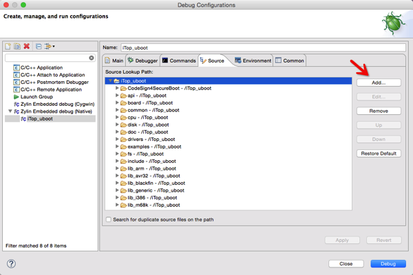

还需要设置一下源码目录,否则调试时候会提示找不到源码文件:
NewImage

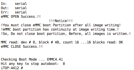

4、启动gdb-server

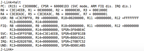

注意:每次调试之前需要保证4412的CPU处于halt状态。
方法:板子启动后,uboot读秒结束之前按任意键使4412进入uboot界面,而不是启动内核,启动内核后jlink可能无法使4412暂停住。
NewImage

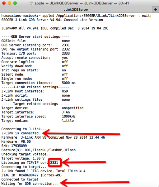

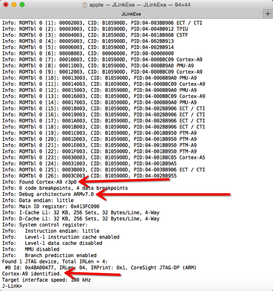

打开JLinkExe,CPU会被成功识别,这一步至关重要,不能识别CPU的话可能是由于jlink固件版本过低,或者硬件连接有问题。
NewImage
我们使用halt命令停止CPU:
NewImage
退出JLinkExe。
打开JLinkGDBServer,成功的话,会显示等待gdb连接:
NewImage

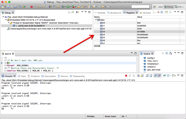

5、回到eclipse执行调试
直接点击小虫子开始Debug
NewImage
寄存器的值被成功读出,可以进行单步调试了,enjoy。
NewImage
需要解决的问题:
1、在这里我没有认真研究gdb的初始化命令,现在只是可以运行,还需要进行进一步修改。
2、代码的运行地址好像有问题,gdb-server总是提示无法读取某些位置,等检查一下源码,重定位代码后再试。
3、可能需要在调试阶段对CPU进行降频处理,否则jlink很可能会停不住CPU(经验判断)。
4、最担心的问题还是jlink v8能否完美支持A9的调试,但至今还未发现问题。
