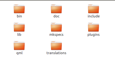

  没有错误的话 就 make && make install
到安装文件夹下就出现了安装的文件
那就成功了。

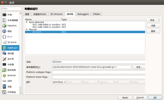

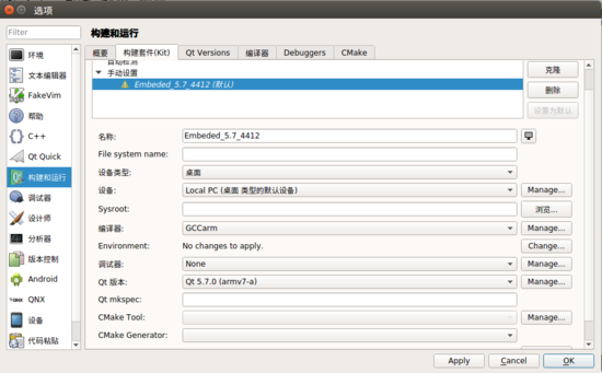

三、安装qt-crearor3.3.0
从http://mirrors.hust.edu.cn/qtproject/archive/qt/   下载需要的版本,直接运行 ,一路 next 下去就行了。
打开安装的qtcreator ,设置开发环境,如下图
OK  用过windows版本的qt这应该没什么难度。
