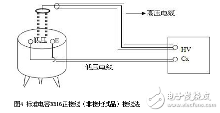

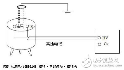

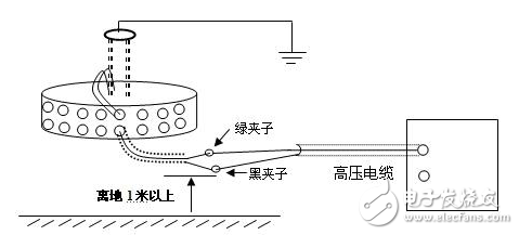

2、测量标准电容BR16,见图4和图5所示:
图4为标准电容器BR16的标准接线方法,为正接线方式。
图5为反接线方式,将标准电容BR16一端强行接地。
注意:HV插口输出10kV危险电压,将高压绝缘电缆插在HV插口上
介质损耗测试仪哪家好_抗干扰介质损耗测试仪

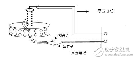

3、测量标准电容BR26或标准介损器DB-100等,见图6和图7所示:
图6标准电容正接线BR26或标准介损器DB-100等(非接地试品)接线法
图7标准电容器BR26或标准介损器DB-100等反接线(接地试品)接线法

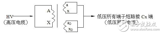

1)常规法:采用正接法测量,见图8所示:
图8常规接线法
X接地点打开,使A,X相连后接仪器HV端,低压端所有绕组短接后接Cx端。
注意:此试验电压为2~3kV,并且高压A、X短路时要注意X端引线与端子盒保持距离。

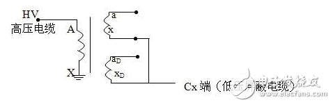

2)末端屏蔽法(正接线方式),见图9,可施加10kV电压,由于电压在AX绕组的不等压分布,电容量值比常规法要小很多。
图9末端屏蔽法接线

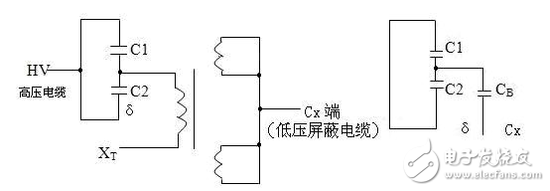

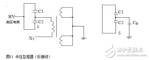

5、电容式电压互感器(CVT):
1)测量中压互感器tgδ的方法
如图11所示,用反接线方式测量,将C2末端δ与C1首端相连,接仪器HV口(用高压电缆)XT悬空,中压互感器二次线圈短路接地。
由于C1+C2远大于CB,所以此方法测得的tgδ≈tgδB。
如果现场CB值较小,现场干扰又较大,反接线所测得的数据误差可能较大,这时可选择正接线方式测量。首先把CVT二次引线全部断开,并将二次线圈短路,然后接仪器的CX测量线。XT悬空。接线方式见图12所示:
图12中压互感器(正接线)

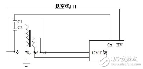

2)电容C1和tgδ1,C2和tgδ2的测量:
测量主电容tgδ1和C1的接线如图13所示。由中间变压器励磁加压,XT点接地,主电容C1高压端用CX线接仪器的CX端,分压电容C2的δ端用另一条CX线悬空接仪器的HV高压端。由于“δ”端绝缘水平所限,试验电压不超过3kV。
图13电容C1和tgδ1,C2和tgδ2的接线
接线完毕,把测量方式选择到CVT上,测试电压不要超过3.0kV。仪器自动测试,测试完毕会自动或手动打印C1,C2的电容和介损。按“增大”、“减小”建翻页显示C1,C2的电容和介损。
