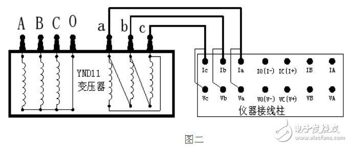

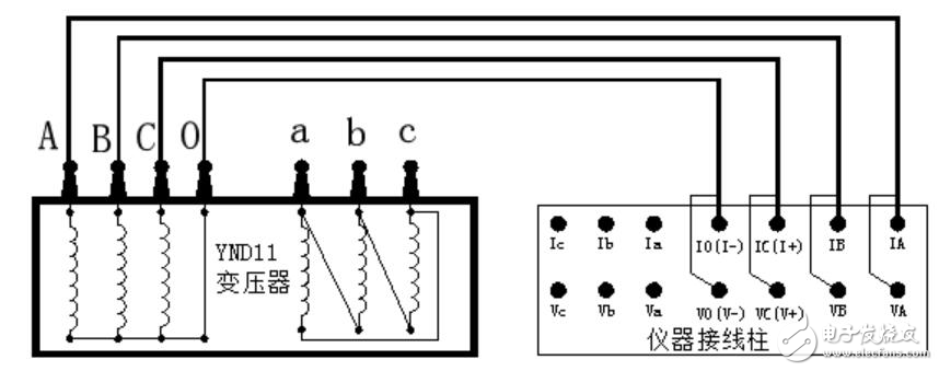

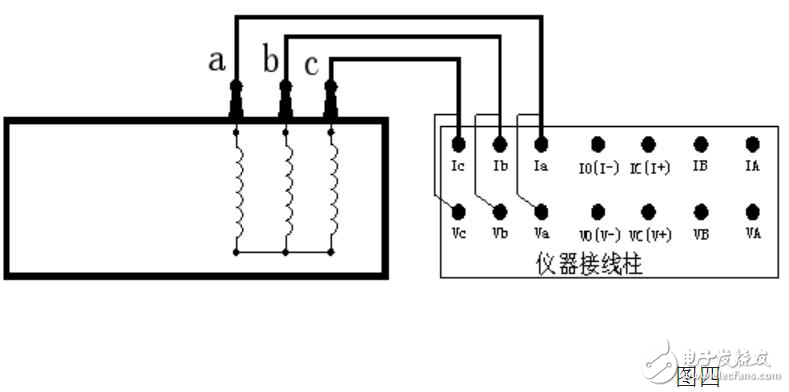

直流电阻测试仪的接线方法是怎么样的呢?直流电阻测试仪作为电力测试行业经常需要使用到的仪器,一直深受广大电力工作者的青睐,是很多电力工作者在测试电力设备直流电阻的,但是具体的直流电阻测试仪如何接线却一直困扰者广大的电力工作中,因此,本文就以型号为YTC316-10直流电阻测试仪为例,来给大家简单介绍直流电阻测试仪的接线方法。
三通道测量接线:(YN绕组的同时测量)接线见图一
直流电阻测试仪接线方法
D绕组逐项测量:( D绕组各相的分别测量)D绕组接线见图二
直流电阻测试仪接线方法

Y绕组逐项测量:( Y绕组各相的分别测量)Y绕组接线见图四
直流电阻测试仪接线方法
