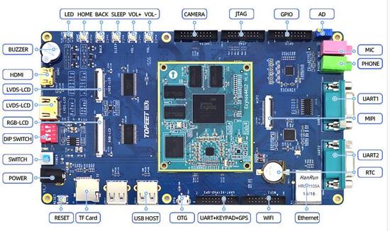

硬件平台:iTOP-4412开发板

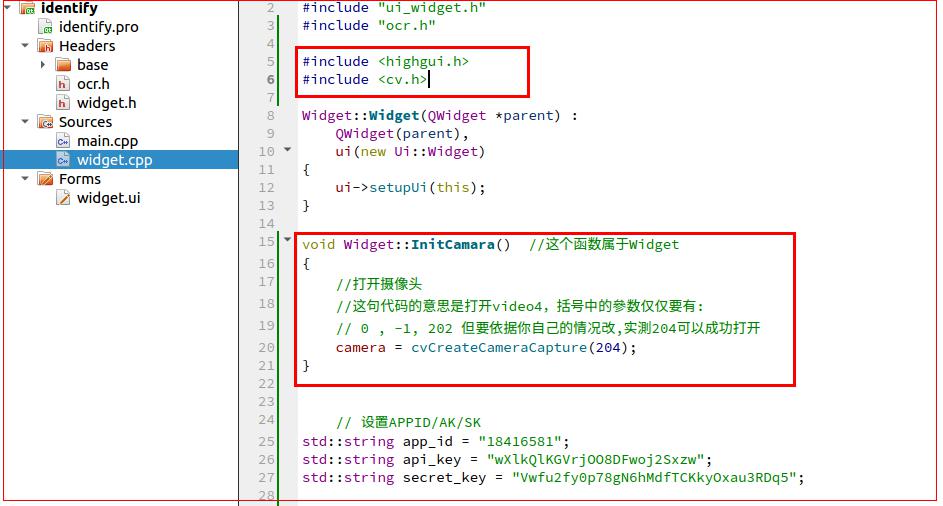

首先,我们先要初始化我们的摄像头,我们新添加一个函数,使用cvCreateCameraCapture函数从摄像头中获取视频。
cvCreateCameraCapture,初始化从摄像头中获取视频 CvCapture* cvCreateCameraCapture( int index );index:要使用的摄像头索引
函数实现:
#include
#include
void Widget::InitCamara()  //这个函数属于Widget
{    //打开摄像头
//这句代码的意思是打开video4,括号中的參数仅仅要有:
// 0 , -1, 202 但要依据你自己的情况改,实測204可以成功打开
camera = cvCreateCameraCapture(204);
如下图所示:

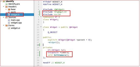

  在widget.h里面声明这个函数和参数camera 并添加头文件,代码如下:
#include
#include
CvCapture *camera;//视频获取结构, 用来作为视频获取函数的一个参数
void InitCamara();
如下图所示:

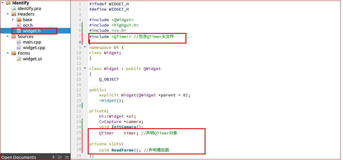

摄像头初始化完成之后,我们要获取我们摄像头的图像,获取图像的思路是:使用定时器,时间到则去读取摄像头的图像,所以我们这里要QTimer类,这个类里面提供了定时器
首先,我们在widget.h里面声明一个定时器,和一个槽函数,代码如下:
#include //包含QTimer头文件
QTimer    timer; //声明QTimer对象
private slots:
void ReadFarme(); //声明槽函数
添加完成后如下图所示:

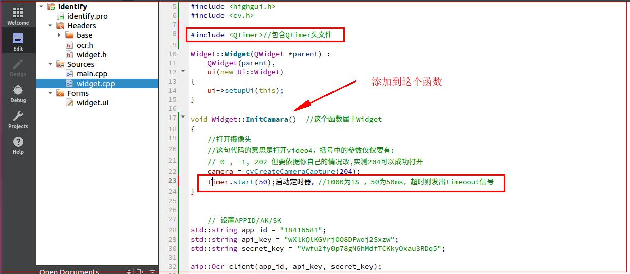

  接着我们修改widget.cpp里面的初始化摄像头的代码,我们在初始化摄像头的函数里面开启定时器,并添加在槽函数里面获取摄像头图片
启动定时器代码:
timer.start(50); //启动定时器,1000为1S ,50为50ms,超时则发出timeoout信号
添加完成后如下图所示:

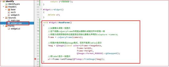

编写槽函数,在槽函数里面获取图片,代码如下:
void Widget::ReadFarme()
//从摄像头读取一张图片
//这个函数cvQueryFrame作用是从摄像头或者文件中抓取一帧
//参数为视频获取结构也就是我在初始化摄像头声明的CvCapture *camera;
frame = cvQueryFrame(camera);
//将图片格式转换成QImage格式,否则不能再lable上显示
imag = QImage((const uchar*)frame->imageData,
  frame->width,
  frame->height,
  QImage::Format_RGB888).rgbSwapped();
//用label显示一张图片
ui->frame->setPixmap(QPixmap::fromImage(imag));
添加完如下图所示:

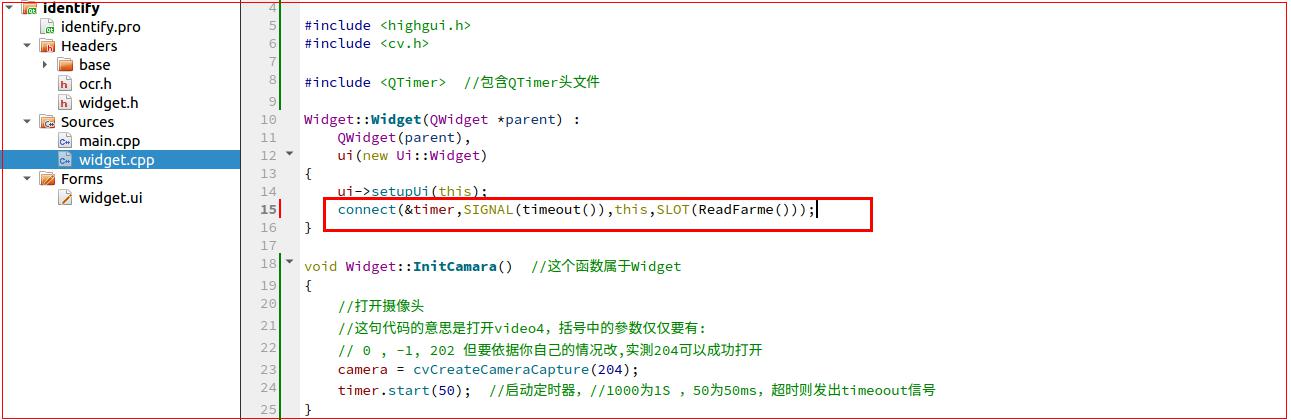

     最后,我们要连接信号和槽,当计时超过我们设置的50ms以后,发出timeout信号,然后执行槽函数ReadFarme(),代码如下:
connect(&timer,SIGNAL(timeout()),this,SLOT(ReadFarme()));
添加完如下图所示:

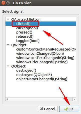

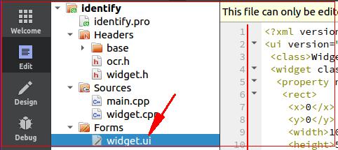

这里我们点击widget.ui文件,如下图所示:

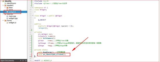

右键点击pushbutton空间,选择go to slot,如下图所示:
然后在弹出的界面选择clcked,并点击ok,这样他就帮我们生成了一个槽函数,如下图所示:
转到槽成功以后,会在widget.cpp下面生成一个槽函数,并且在widget.h下自动帮我们声明和连接,这样我们就不用再手动添加了,为什么我们在使用定时器的时候不用这个办法呢,因为定时器没有实体的控件,所以我们不能直接这样操作,如下图所示:
widget.cpp
widget.h

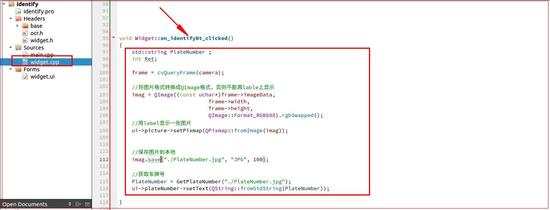

我们在widget.cpp自动生成的槽函数里面添加以下代码:这段代码的作用为当我们点击识别的按键的时候,会拍一张照片,并显示到屏幕上,并把拍下的照片传递给百度AI的接口进行识别,然后把识别出来的数据显示到屏幕上,
std::string PlateNumber ;
int Ret;
frame->width,
frame->height,
//用label显示一张图片
ui->picture->setPixmap(QPixmap::fromImage(imag));
//保存图片到本地
imag.save("./PlateNumber.jpg?imageView2/2/w/550", "JPG", 100);
/把拍下来的照片传递给百度AI接口获取车牌号
PlateNumber = GetPlateNumber("./PlateNumber.jpg?imageView2/2/w/550");
//把接口返回来的数据显示到屏幕上
ui->plateNumber->setText(QString::fromStdString(PlateNumber));

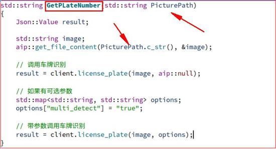

 把拍下来的照片传递给百度AI接口我们使用的是我们在调用百度AI接口时定义的GetPlateNumber函数,在定义GetPlateNumber函数的时候,我们知道我们只要把图片给到接口就可以了,所以这里我们先把拍下来的图片保存到本地,也就是是板子上,然后在把他的路径通过函数穿参给到GetPlateNumber的这个函数。
添加完如下图所示:
