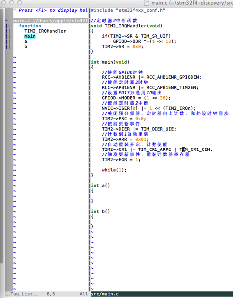

在这里我们以我在上一篇博文中使用的Demo源码为例子,看一下taglist的使用方法,我们在stm32f4-discovery文件夹下执行命令
mvim src/main.c
应该打开main.c文件,这时我们在vim中输入指令
:TlistToggle
就出现了左边的一个导航栏,栏中有main.c文件中的变量定义和所有的函数,如下图:
NewImage
基本功能还是很简单,但是如果想使用更多的功能,可以将鼠标定位在左边侧栏,然后按F1快捷键,就会有详细的功能介绍。
