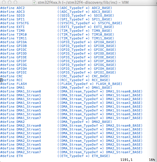

举个例子,如果我们想查看RCC的定义,只需要在vim中执行命令
:ta RCC
这时候,就会自动跳转到RCC的定义,如图中光标所在的行
NewImage
这时,如果我们想跳回到main.c文件中,只需使用快捷键Ctrl+t即可。
