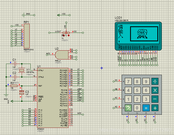

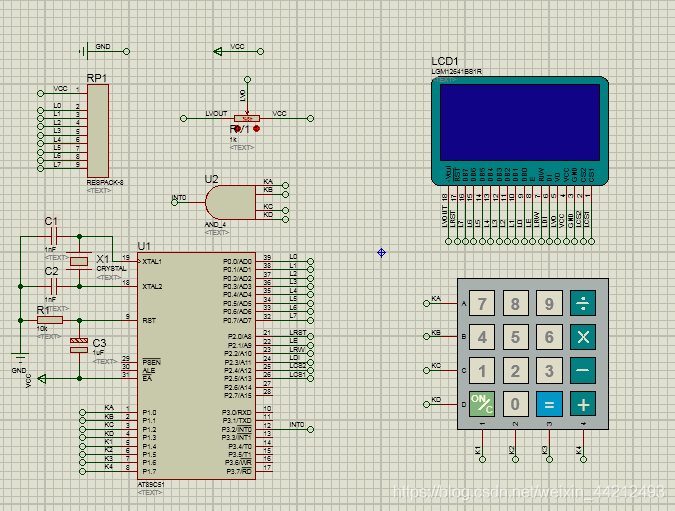

2021年12月27日 | 51单片机12864大液晶屏俄罗斯方块
2021-12-27 来源:eefocus
在这里插入图片描述
在这里插入图片描述
在这里插入图片描述
参考源代码:
