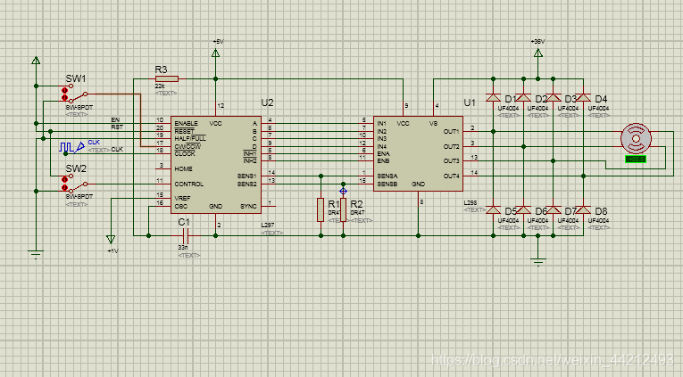

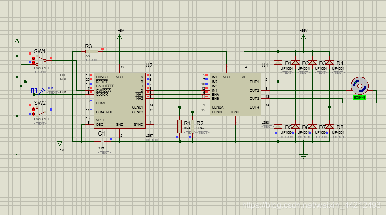

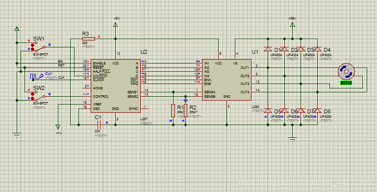

单片机四线步进电机驱动 程序功能:
当按下SW1时步进电机正转,按下SW2后步进电机反转,并可以根据源码任意调节旋转速度和每一个脉冲旋转角度
在这里插入图片描述
在这里插入图片描述
在这里插入图片描述
