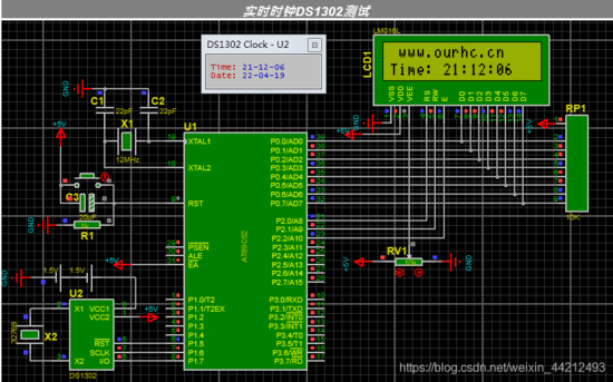

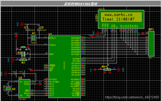

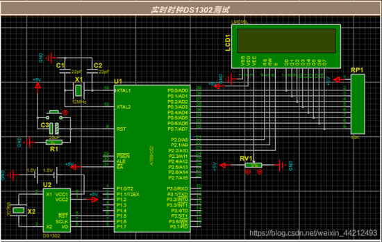

2021年12月27日 | 单片机驱动 DS1302时钟+1602液晶
2021-12-27 来源:eefocus
在这里插入图片描述
在这里插入图片描述
在这里插入图片描述
程序参考C语言代码如下:
#include
#include “LCD1602.h”
#include “DS1302.h”
void Delay1ms(unsigned int count)
unsigned int i,j;
for(i=0;ifor(j=0;j<120;j++);
main()
SYSTEMTIME CurrentTime;
LCD_Initial();
Initial_DS1302();
GotoXY(0,0);
Print(" www.ourhc.cn");
GotoXY(0,1);
Print("Time: ");
while(1)
DS1302_GetTime(&CurrentTime);
TimeToStr(&CurrentTime);
GotoXY(6,1);
Print(CurrentTime.TimeString);
Delay1ms(400);
