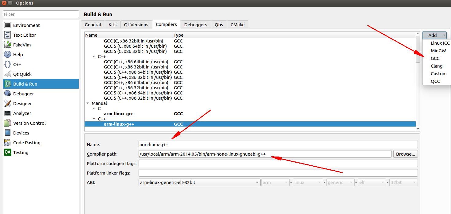

一.添加arm编译套件

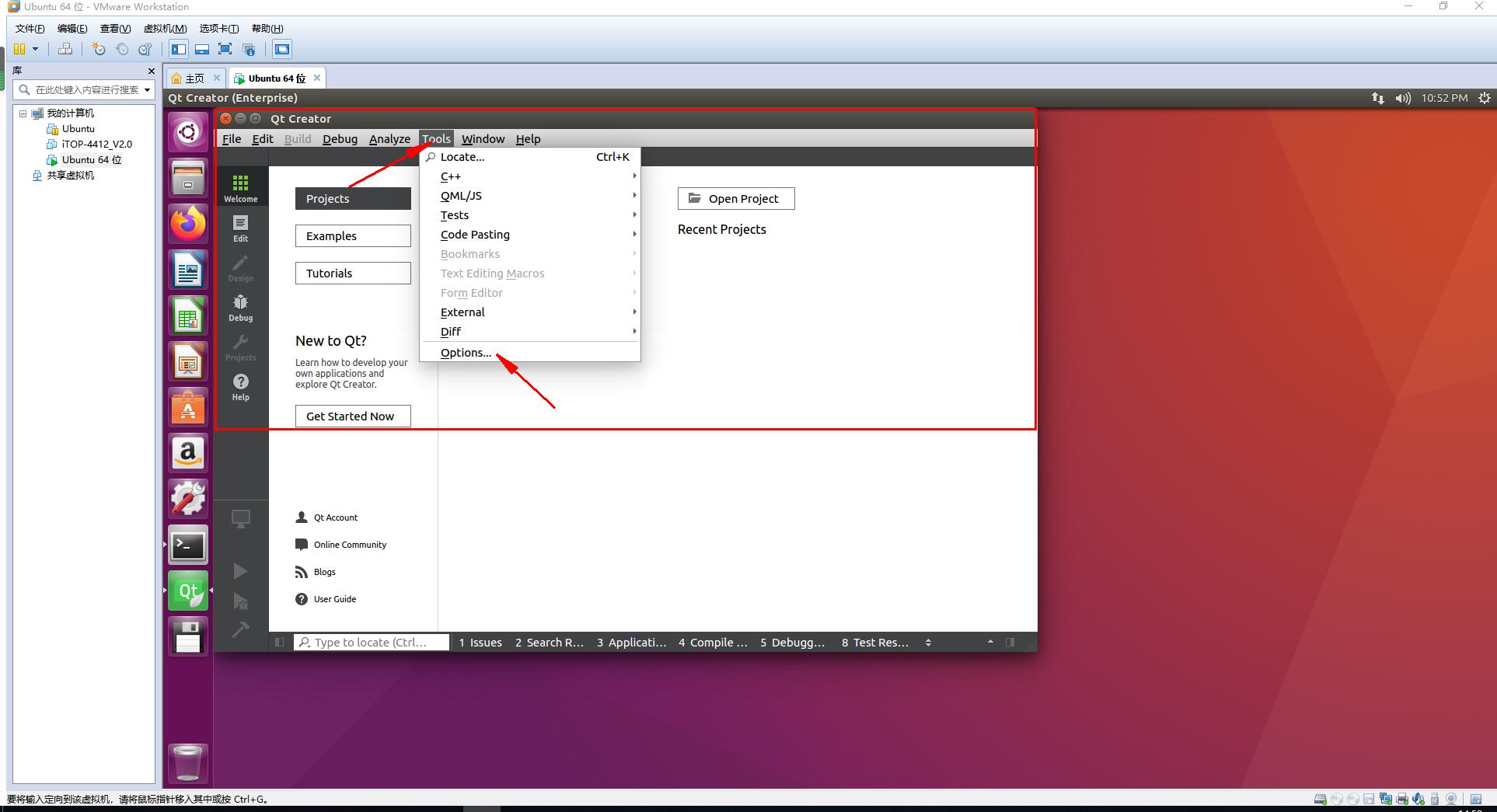

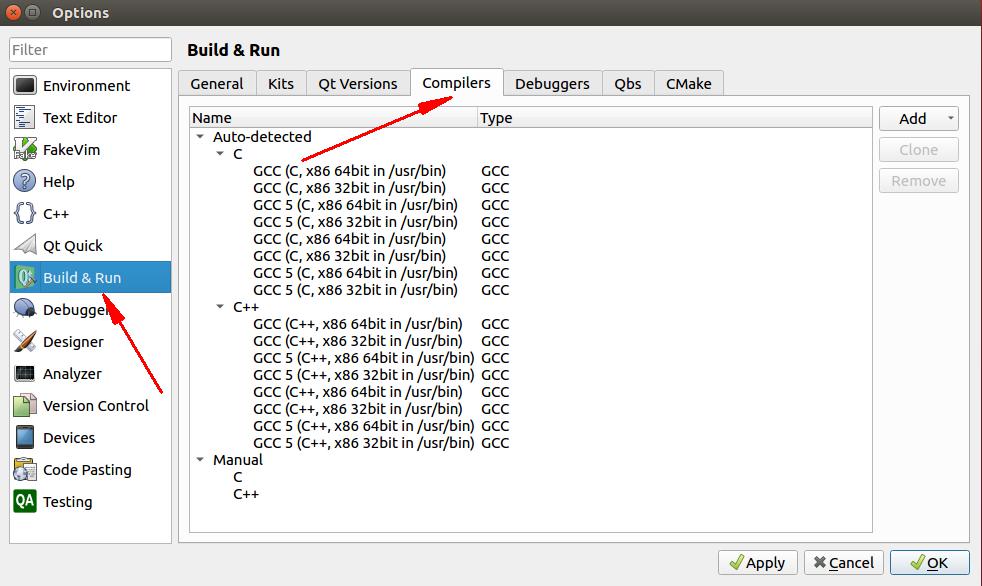

打开QT creator 点击Tools->Options

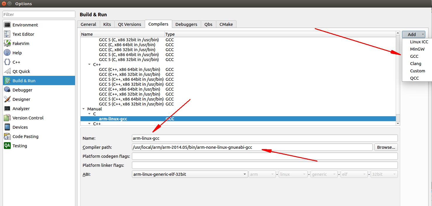

点击Build&run,并选择Compilers,如下图所示:
点击add,选择gcc->c,并在Compiler path 中选择2014.05编译器的gcc,名字起名为arm-linux-gcc,设置完成后点击apply
点击add,选择gcc->c,并在Compiler path 中选择2014.05编译器的g++,名字起名为arm-linux-g++,设置完成和后点击apply,如下图所示:

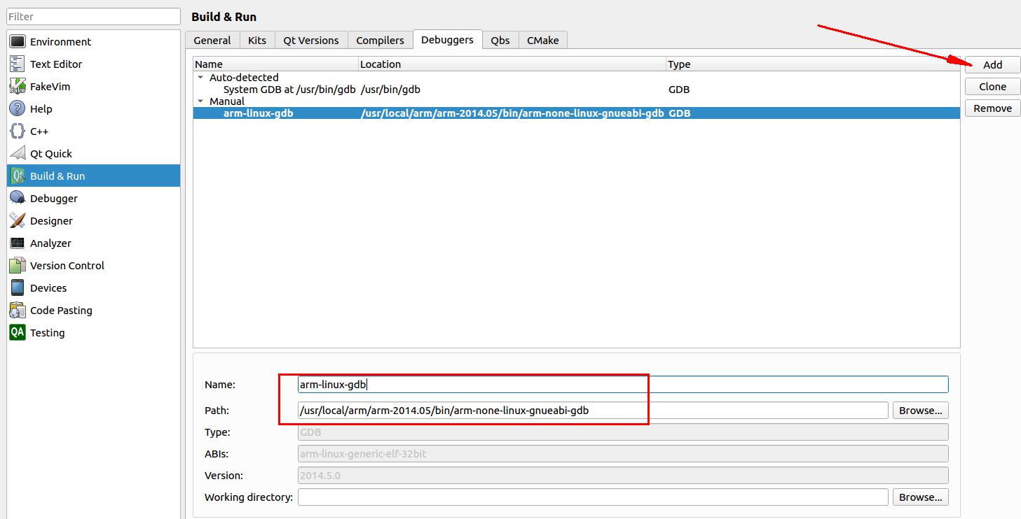

点击debuggers,选择add,在path路径里面我们选择2014.05的gdb,name起名为arm-linux-gdb,设置完成后点击apply,如下图所示:

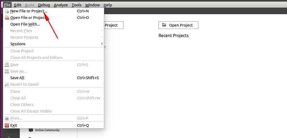

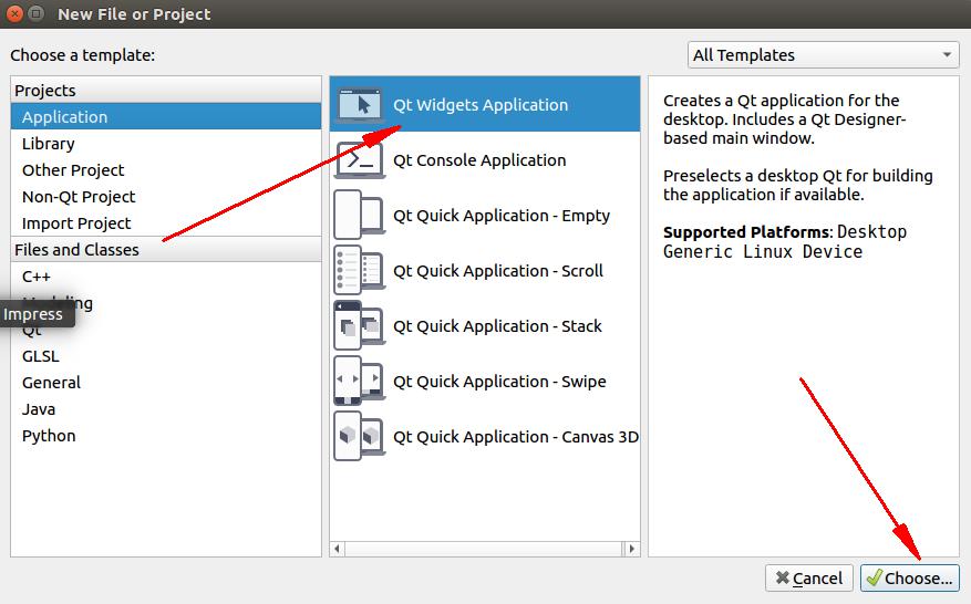

     点击file->new file or prohect ,创建一个工程,如下图所示:
选择qt widgets

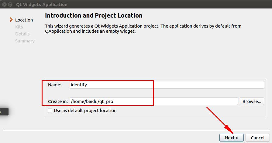

设置工程名称和存放路径,如下图所示:

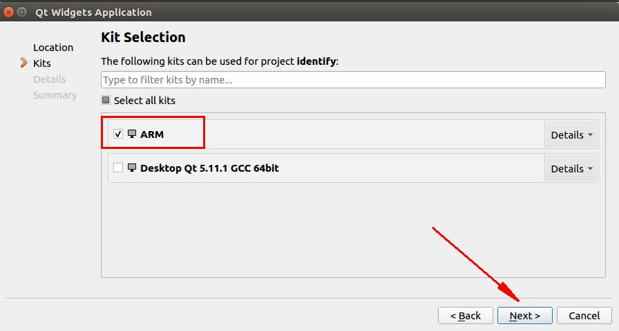

编译套件选择我们刚刚添加的arm,设置好以后,点击next,如下图所示:

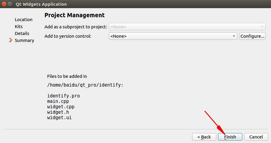

点击finish,如下图所示:
这样我们这个工程就创建完成了,在添加环境变量之前,我们把我们编译的libv4l-0.6.4库拷贝到/usr/local/opencv-2.4.9/lib/下面,命令如下:

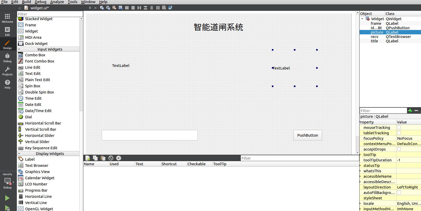

设计UI,添加三个label,一个按钮,一个消息框,为了简单,我们就不布局了,所以qwidge的大小我们要设置成和屏幕分辨率大小一样,这里我使用的是金属壳7寸屏幕,所以我这里设置成了1024*600。

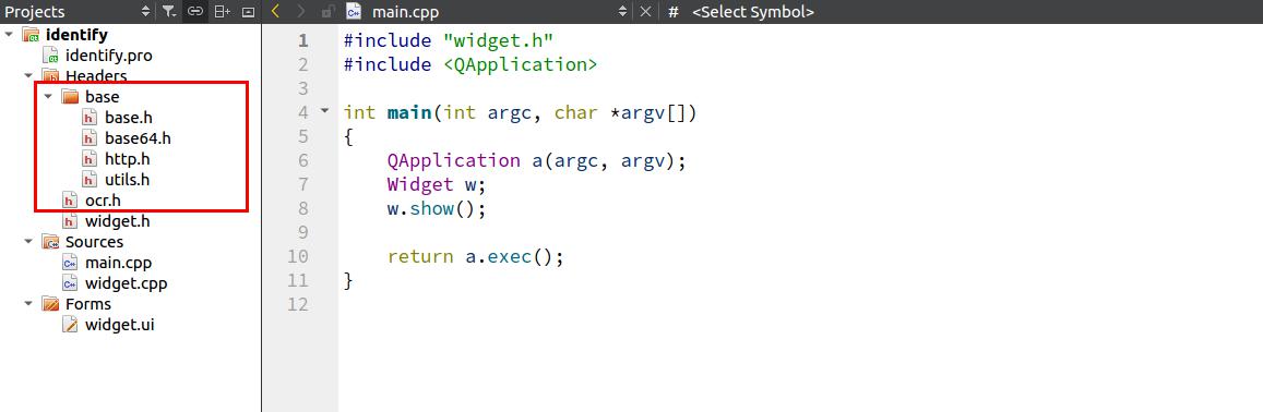

我们把百度AI的SDK拷贝到Ubuntu的QT工程下,如下图所示:

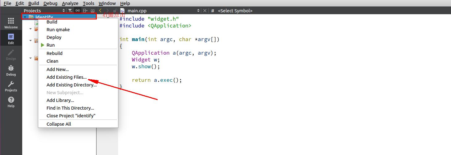

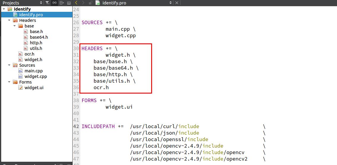

然后右键点击qtcreator中我们的新建的工程,选add existing files,如下图所示:

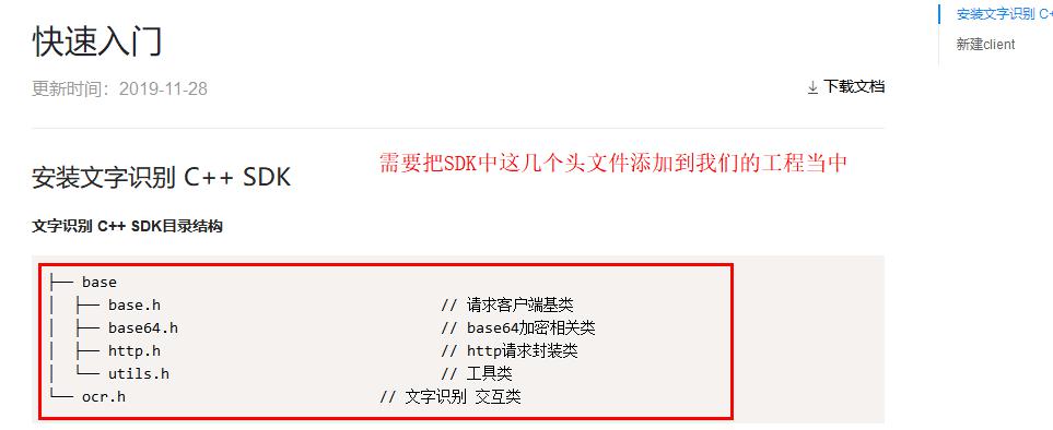

在我们拷贝到工程下面的SDK中找到百度AI提示需要的头文件,
添加完成如下图所示:
头文件的路径要和我这里保持一致,路径如下:

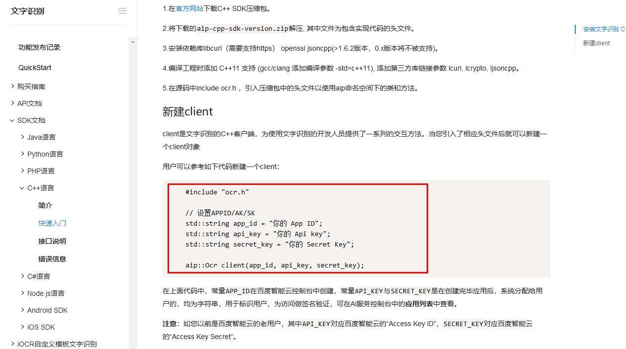

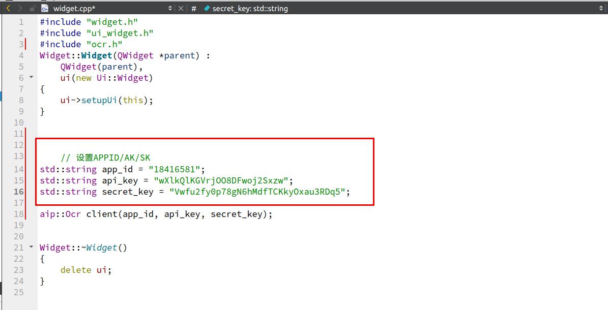

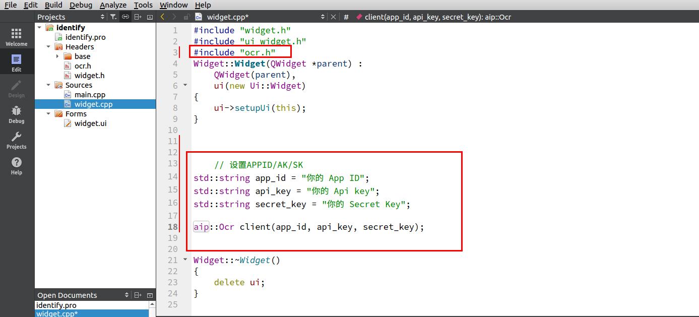

然后把快速入门的中的client的例子拷贝到widget.cpp里面,拷贝内容如下:
#include "ocr.h"
// 设置APPID/AK/SK
std::string app_id = "你的 App ID";
std::string api_key = "你的 Api key";
std::string secret_key = "你的 Secret Key";
aip::Ocr client(app_id, api_key, secret_key);
拷贝完成如下:

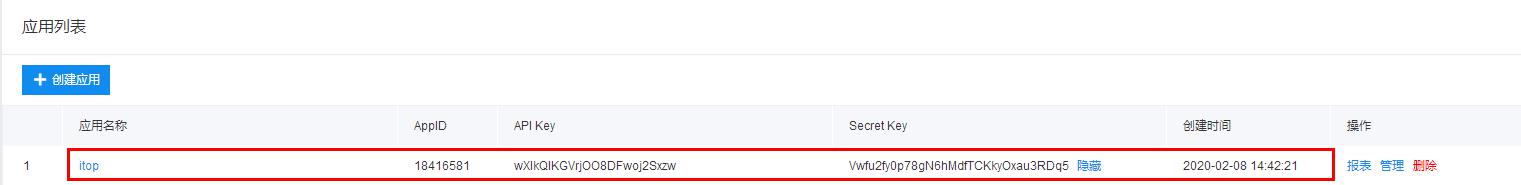

然后把里面的APPID/AK/SK替换成我们第一节课创建的应用中生成的APPID/AK/SK,如下图所示:
替换完成如下图所示:

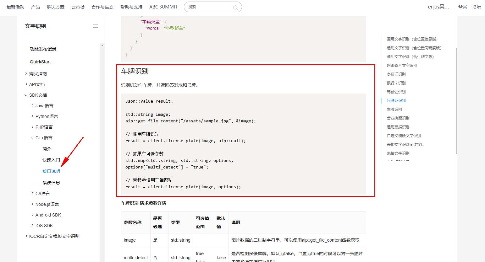

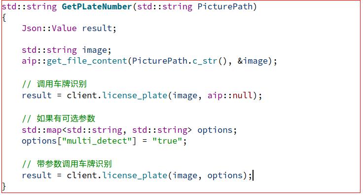

新建一个函数接着把百度AI 提供的调用的例子直接拷贝过来,如下图所示:
拷贝内容如下:
//我们只要把我们用摄像头拍的照片传到下面的这个函数就可以了 //aip::get_file_content("/assets/sample.jpg?imageView2/2/w/550", &image)
Json::Value result;
std::string image; aip::get_file_content("/assets/sample.jpg?imageView2/2/w/550", &image);
// 调用车牌识别
result = client.license_plate(image, aip::null);
// 如果有可选参数 std::map options;
options["multi_detect"] = "true";
// 带参数调用车牌识别
result = client.license_plate(image, options);
添加完如下图所示:

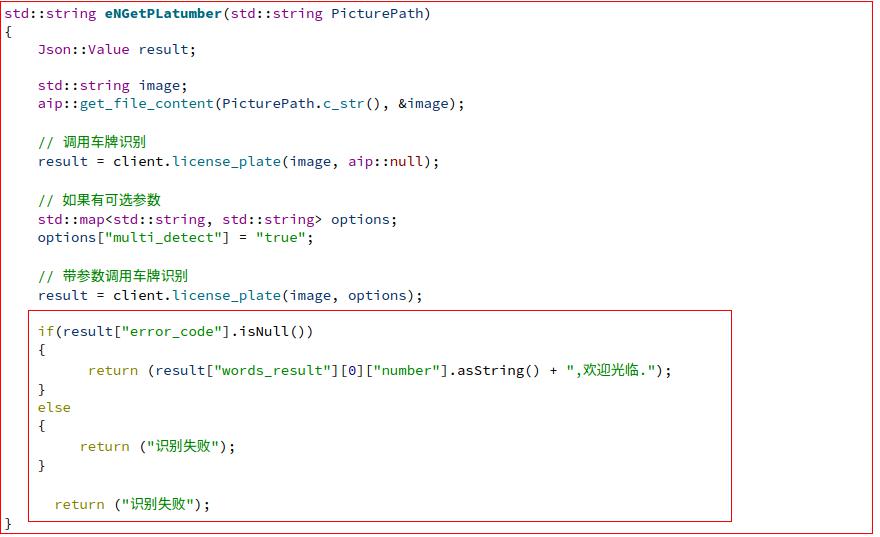

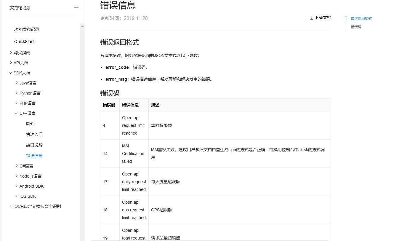

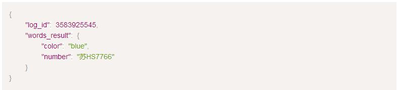

判断返回值和错误信息,返回格式如下:
错误信息如下:
判断返回值代码:
if(result["error_code"].isNull())
      return (result["words_result"][0]["number"].asString() + ",欢迎光临.");
else
return ("识别失败");
return ("识别失败");
我们把判断返回值代码写到我们上面新建的std::string eNGetPLatumber(std::string PicturePath)函数下面:如下图所示:
至此,我们识别调用百度的接口的代码已经完成了。
