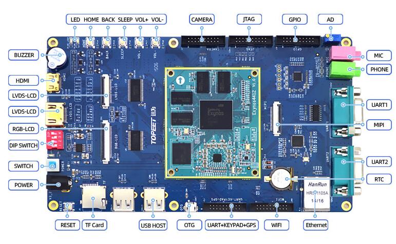

项目名称;图像识别项目
硬件平台:iTOP-4412开发板
 本节课我们需要使用前面编译的好库,本节课也给大家提供了编译好的库,可以直接使用。接下来我们开始制作支持opencv和百度AI的文件系统。
环境:迅为提供的ubuntu16.04

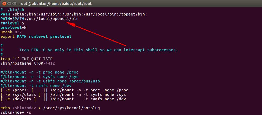

修改根文件系统的环境变量,输入命令vi ./etc/init.d/rcS ,如下图所示:
添加openssl的环境变量,命令如下:
PATH=$PATH:/usr/local/openssl/bin
如下图所示:

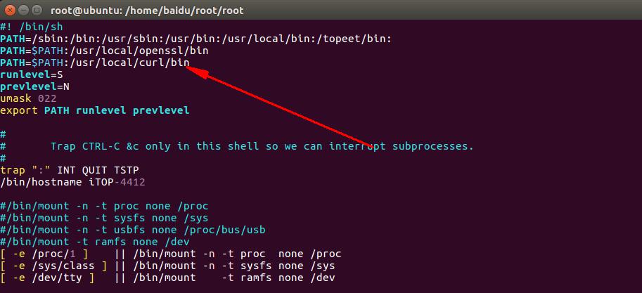

添加curl的环境变量,命令如下:
PATH=$PATH:/usr/local/curl/bin
如下图所示:

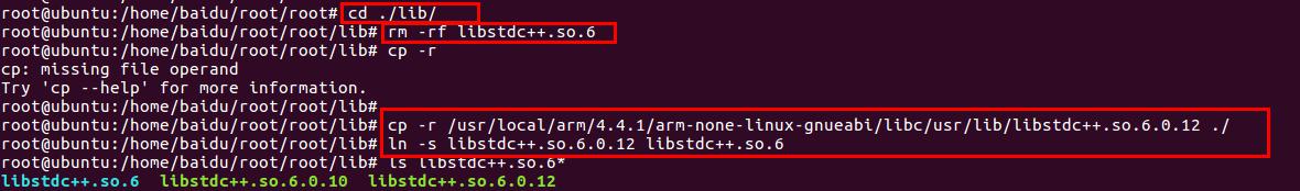

我们使用命令“cd lib/”进入“.lib”文件夹。使用以下命令创建链接。因为自带的 libstdc++.so.6.0.10 不支持GLIBCXX_3.4.11,运行程序会报错。
cd ./lib/
rm -rf libstdc++.so.6
cp -r /usr/local/arm/4.4.1/arm-none-linux-gnueabi/libc/usr/lib/libstdc++.so.6.0.12 ./
ln -s libstdc++.so.6.0.12 libstdc++.so.6
如下图所示:

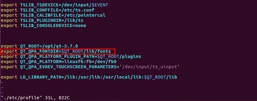

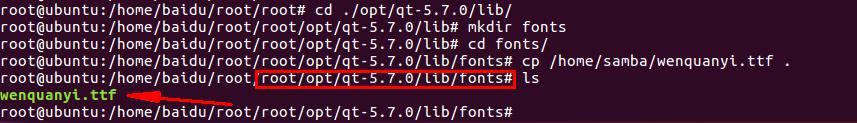

四.添加中文字库
在跟文件系统的./opt/qt-5.7.0/lib/下使用mkdir fonts 创建一个存放字库的文件,然后将文件“wenquanyi.ttf”拷贝到根文件系统的“./opt/qt-5.7.0/lib/fonts”,如下图:
打开根文件系统的/etc/profile,添加字库的环境变量,注意这里字库的环境变量一定要写在QT库的路径下面
export QT_QPA_FONTDIR=$QT_ROOT/lib/fonts
如下图所示:

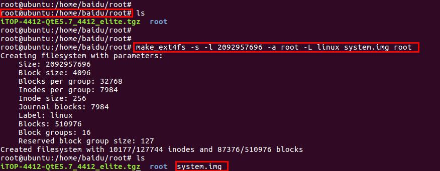

五.打包文件系统
生成可以下载的 system.img 文件需要工具“mkimage”,这个工具在视频目录下可以找到中,如下图所示。我们把他拷贝到ubuntu的根目录。如下图所示:
在根目录解压这个压缩包,我们会在/usr/local/bin下面看到生成的俩个文件,如下图所示:
然后我们回到我们解压根文件系统的目录下,我们输入以下命令生成文件系统,注意这里的我们指定的linux的空间大小为2G,所以我们在烧写的时候要使用2G的分区,也就是命令fdisk -c 0 2048 300 300
make_ext4fs -s -l 2092957696 -a root -L linux system.img root
如下图所示:
