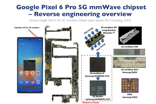

System Plus Consulting 和 Yole Développement 日前拆解了 Pixel 6 Pro,此次拆解显示了一些有趣的现象,包括三星进入了之前由高通主导的市场。如下图所示,三星提供系统的所有关键组件:调制解调器、中频收发器、毫米波射频收发器以及电源管理 IC。

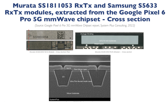

其次,村田正在利用其最先进的 MetroCirc 基板来处理 AiP(封装天线)组件,这是一种创新、灵活的天线设计,从一个独特的组件实现两个辐射方向(背面和侧面),包括一个完整的 16 通道收发器,这是业界首创,因为竞争解决方案基于两个组件,每个组件都有部分使用的 16通道收发器。最后但同样重要的是,创新发生在毫米波天线封装本身内部,如下图所示。毫米波射频收发器是在三星的 FDSOI 28 nm 平台 (28FDS) 上设计的。又一个行业第一。
image.png?imageView2/2/w/550

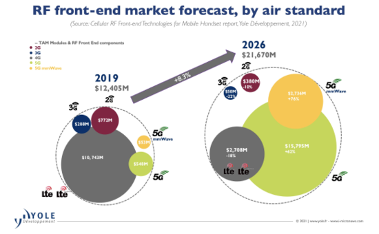

5G 毫米波市场正在兴起,并有望实现两位数的高增长。Yole 预计,到 2026 年,AiP 和毫米波前端模块市场的价值将达到 27 亿美元。随着 FDSOI 引入这个市场,三星使用 Soitec 的 FDSOI 衬底,成为高通的体 CMOS 解决方案的替代。这可能会推动 5G 毫米波的采用。
