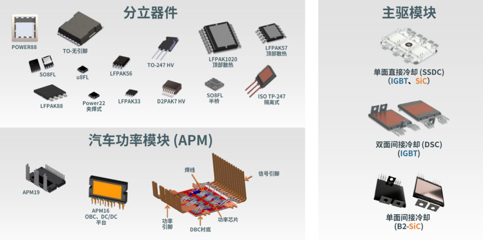

在汽车智能电源方面,安森美有用于电动/混动(EV/HEV)的碳化硅(SIC)和IGBT功率模块产品,还有用于汽车CPU、LED照明和车身电子的电源管理等等。
在汽车的主驱模块方面,无论是IGBT还是碳化硅,安森美都能提供直接冷却的凝胶模块,这种模块发展较早,被业界广泛使用。安森美还推出了性价比更好的间接冷却的塑封模块。

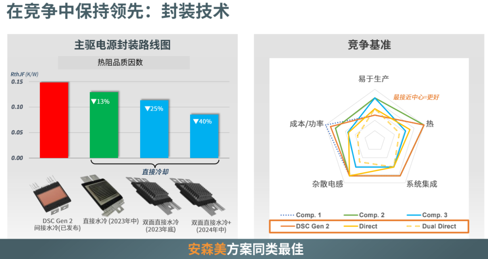

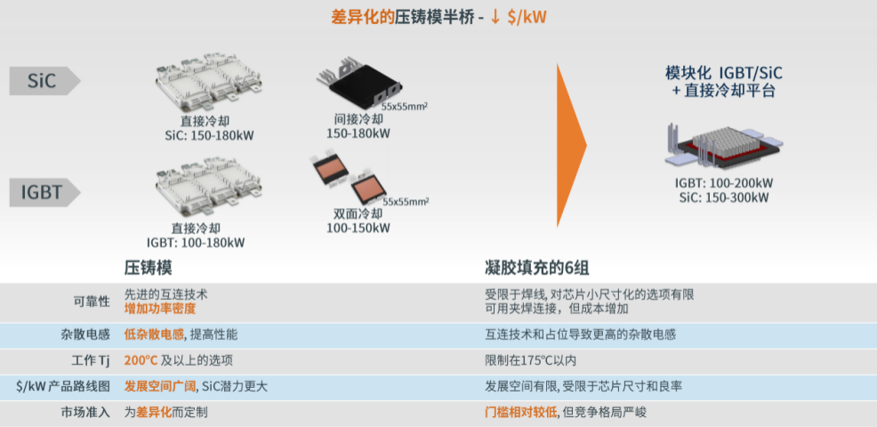

同时,安森美的发展重点也放在了塑封压铸模块上。压铸模块与凝胶模块的差异主要体现在模块功率密度可以更高,杂散电感可以更低,尤其使用碳化硅可以接受的工作温度变得更高,甚至可以达到200°C以上。相同成本,使用压铸模块可以获得更大潜力和差异化。
image.png?imageView2/2/w/550
安森美已经发布双面间接水冷的主驱模块,2023年中会推出直接水冷模块,2023年底推出双面直接水冷,到2024年将优化水冷效果将热阻系数降低40%。把热阻做得越来越低,是安森美确定的方向和计划,并在封装上根据市场和客户的反馈做微调。

除了主驱模块,安森美的车规级器件也非常丰富非,多种不同的分立器件与一些功率较小的汽车功率模块(APM),应用在车载充电(OBC)、DC-DC,或者是电动助力转向系统(EPS)上面。

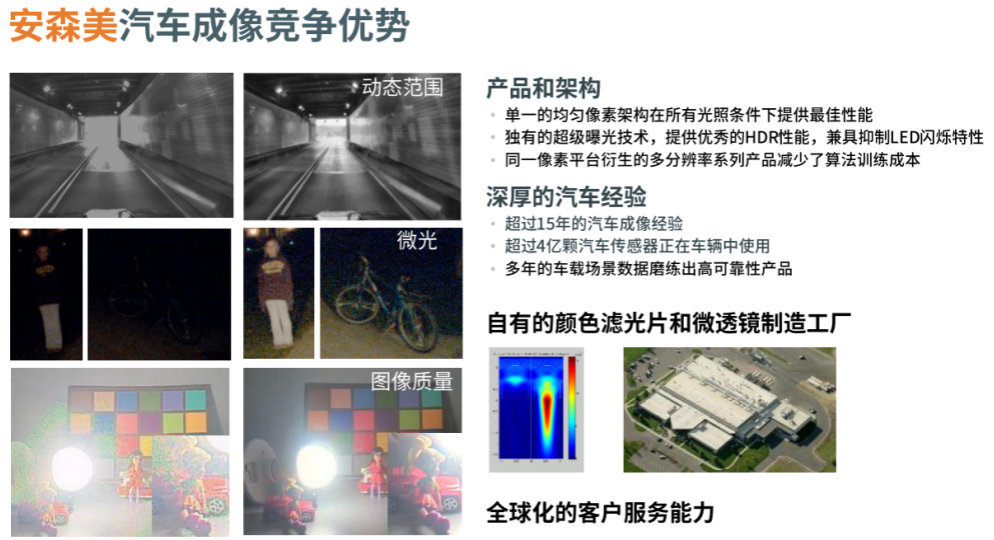

首先要提到的就是图像传感器。通过收购不同的公司,现在集起来有超过2300个专利,在微透镜和CFA方面,拥有自己的工厂,未来会越来越多的使用自己的芯片。
安森美在光学、图像信号处理(ISP)上面也有很丰富的经验,可以为客户提供很多系统上面的帮助。在图像传感器方面,如客户特别关注的高动态范围(HDR),安森美所用的技术就是超级曝光,配合均匀的像素架构,独有的超级曝光技术,提供优秀的HDR性能,也可以抑制LED的闪烁。用同一像素平台衍生的多分辨率系列产品减少了算法训练成本。
安森美做为首家提供车规级图像成像传感器的厂商,有超过15年的汽车成像经验,超过4亿颗汽车传感器正在车辆中使用,多年的车载场景数据磨练出高可靠性的产品在汽车成像竞争中具有绝对优势。

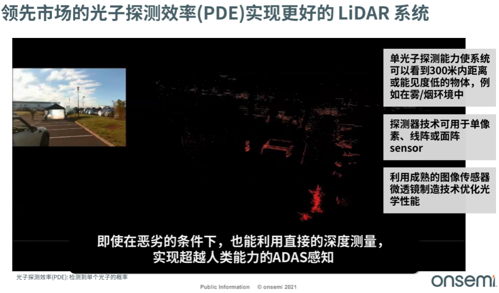

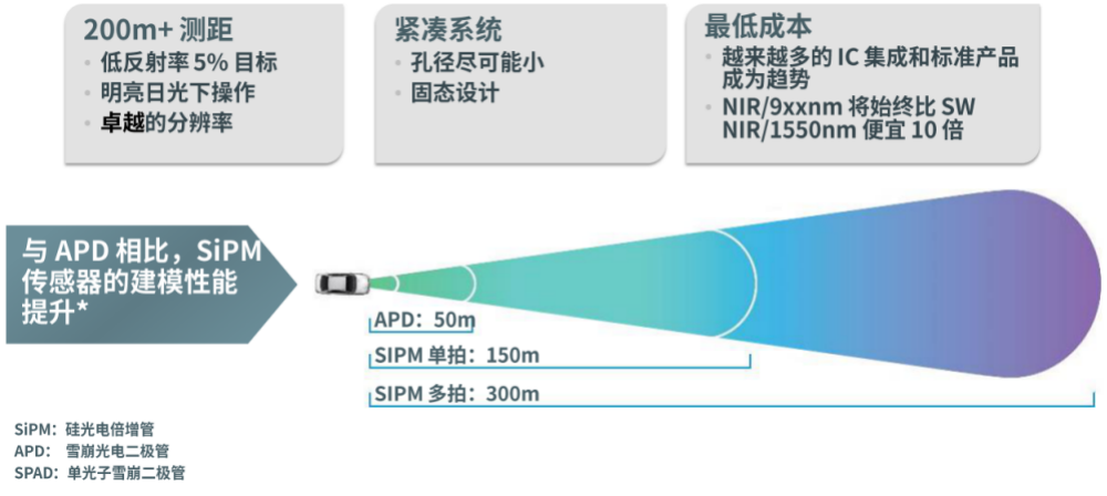

激光雷达(LiDAR)也是智能感知的一个领域,目前的激光雷达很多是适用雪崩光电二极管(APD)的元件,安森美所提供的是硅光电倍增管(SIPM),感知效果更好。对比APD,SIPM有更好的一致性,单拍可以检测到150 m的范围,多拍的可以达到300 m的范围。
尤其是它的光子探测效率(PDE)表现,单光子探测能力使系统可以监测到300米以内距离或能见度低的物体,例如在烟或雾环境中,有比较好的表现。这个探测器技术可以用在单像素、线阵或面阵传感器。SIPM是光学相关的产品,安森美利用成熟的图像传感器微透镜制造技术优化光学性能。

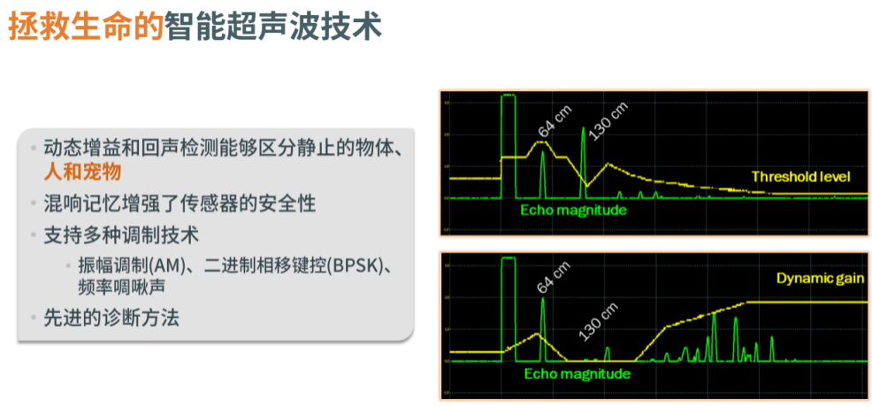

另外一个智能感知产品就是超声波的专用芯片。动态增益和回声检测能够区分静止的物体、人和宠物。
每颗传感器都有一些差异,在这些专用芯片中,可以增强它不同的特性,经过一段时间应用,发掘它的特性,提高这个方案的安全性。芯片还支持很多不同的调制技术,例如振幅调制、二进制相移健控(BPSK)、频率啁啾声。
