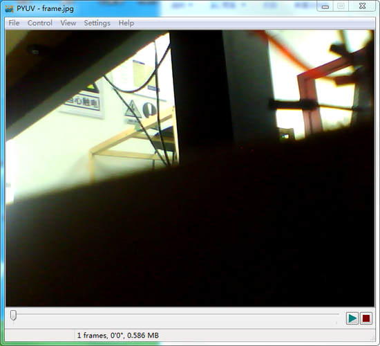

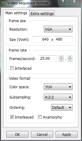

三、使用软件打开
不过要选择对应的格式:
