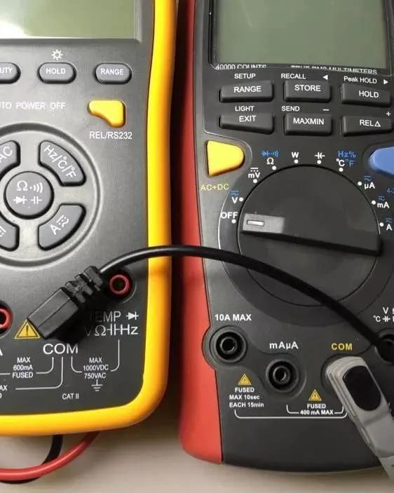

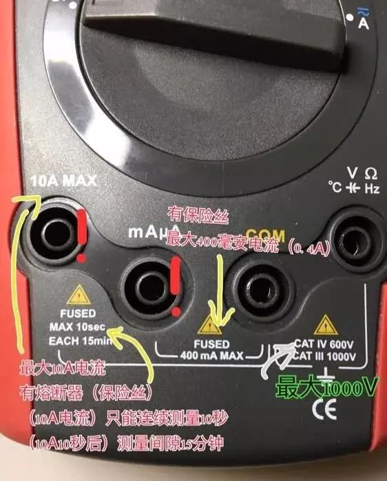

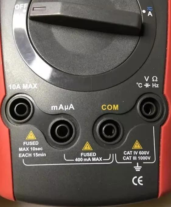

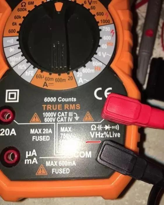

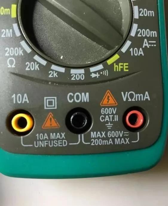

如何在不同的档位下,选择万用表表笔的插孔
先来看看万用表上能插的孔
首先 黑笔永远接COM 孔,是不会有错的(比如下边两台万用表的接法
然后,红笔接哪个孔就要看您使用的是哪个档位了 如下图
档位和接孔的对应关系图

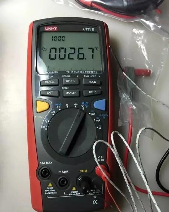

如果需要测个温度,图中的表应该怎么接呢?
看看是不是和您想象的一样~
【要点III】万用表上比较危险的插孔,以及插孔附近标出的一些重要信息。

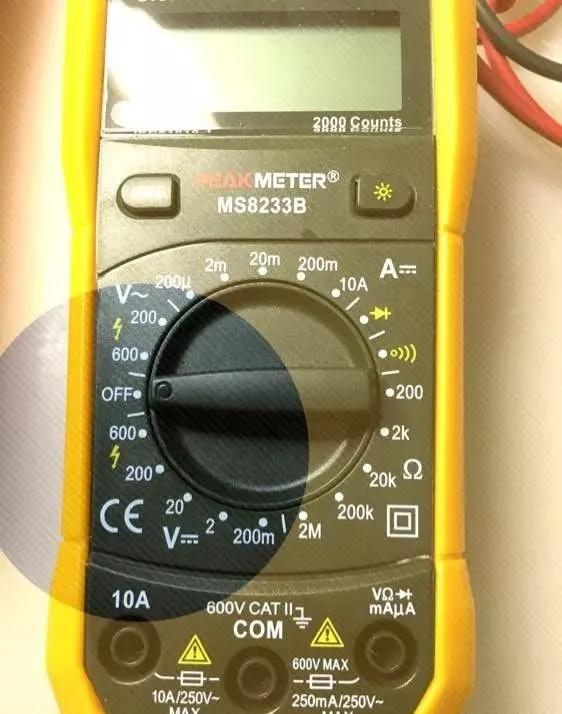

几种不同万用表的电压档位:
图示说明
【V —— 电压】
【~ —— 交流】
【 — ——直流】
【--- ——直流档(可测交流)】
【补充】DC或DCV——直流,AC或ACV——交流

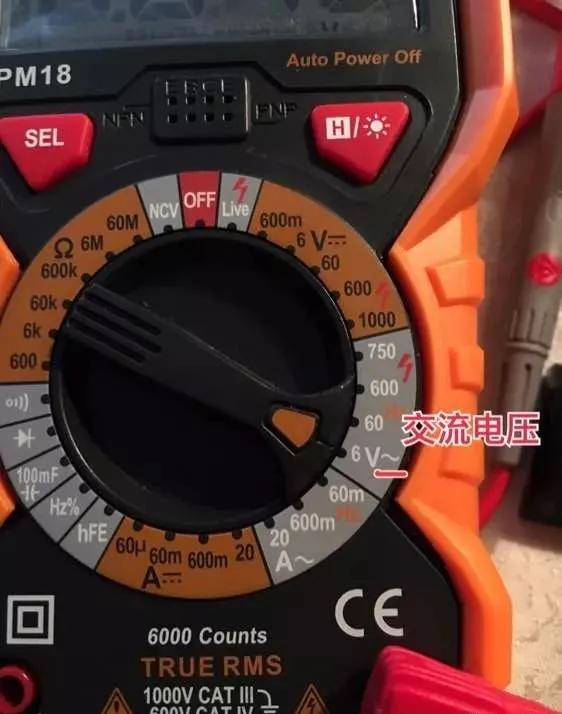

用表的电压档是最皮实的档位,只要不超出过载保护的上限,即便使用直流低压档测量交流高压,一般也不会有什么风险(仅限于数字万用表,指针表必须区分档位)。所以:只要不量 电蝇拍 dian网 电yu机 dianjing棍,就不会坏。(家电内部也有些1000V以上高压电路,不过非常少,而且输出的高压不是高速脉冲,仪表有机会启动自动保护)
然后查看说明书… 发现直接打脸了… 宝工表蛋疼的分成2组保护(红线部分),其中200毫伏档 保护只到250V(还好还好,测市电不会坏……)

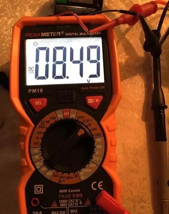

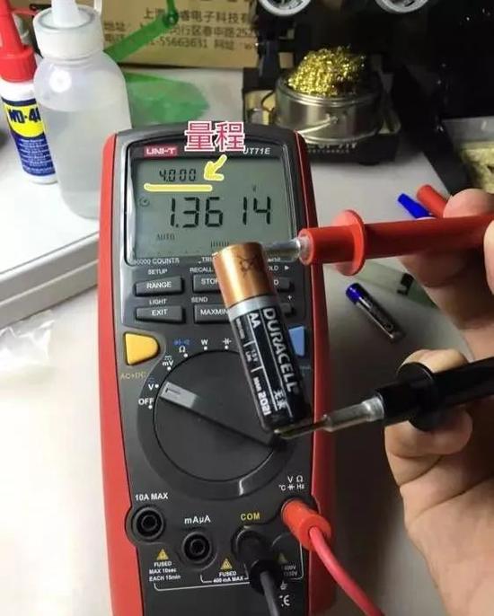

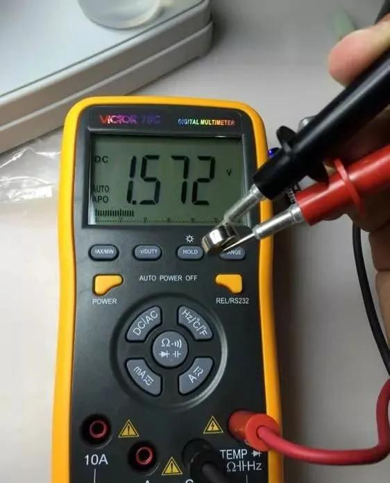

手动档测电压。1.电压档的高档位会损失精度,不过精度这种事情真的用不着太在意~ 差不到哪儿去,随便用(仅限数字表) 2. 电池的电压千差万别,别管电池皮上怎么标,用表测出来的才是实际电压
补充一句,不过档位也不能差得太悬殊。因为万用表的指标是包含一个尾数误差的,如一般3位半的指标是0.5%+3,测一个1.600V的电压,2V档可能显示1.5891.611(1600*0.5%+3=11),如果非要用1000V档测,那读数可能是04了(1*0.5%+3=4)。

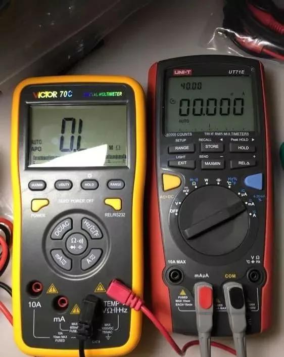

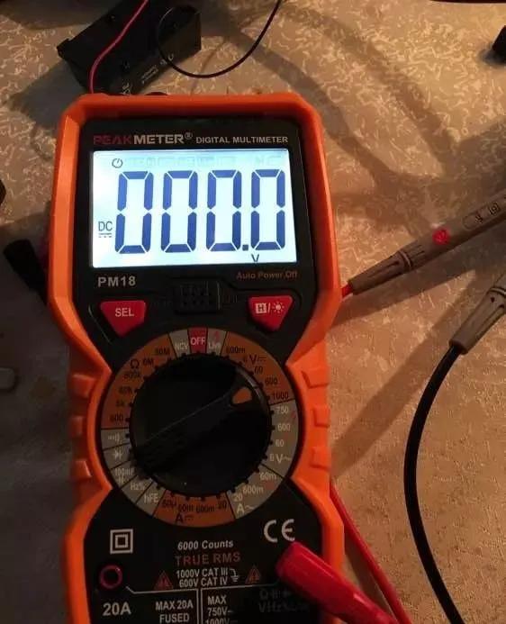

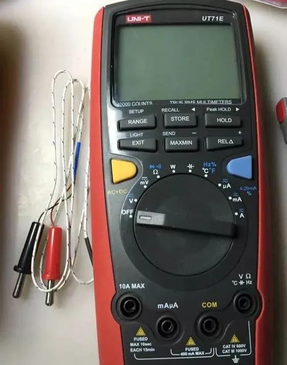

自动档量电池

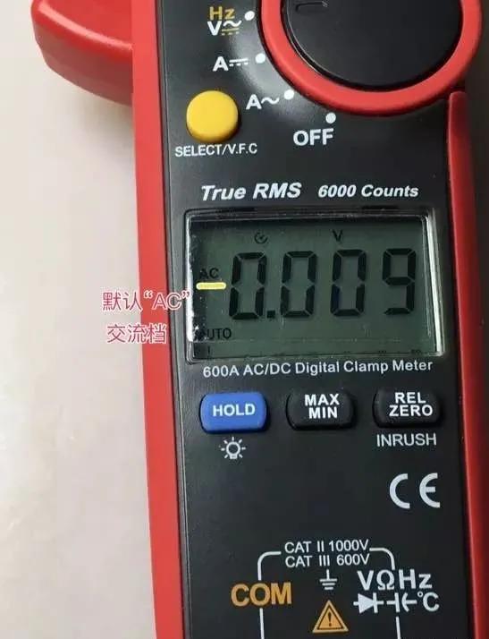

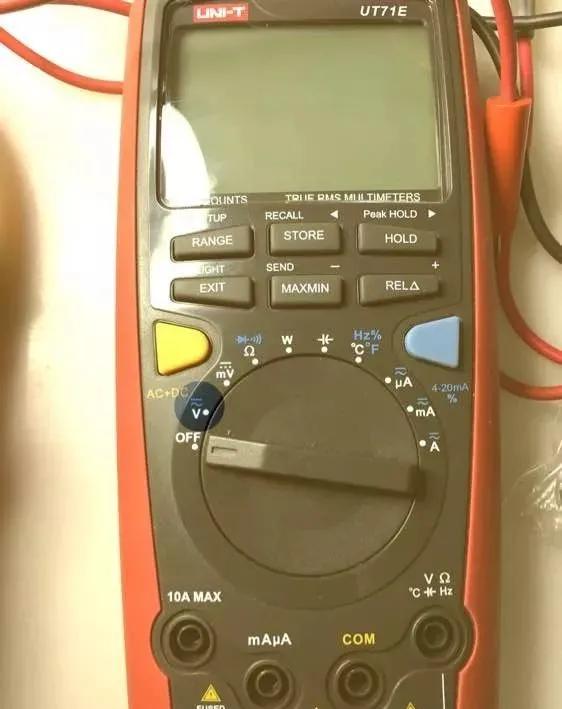

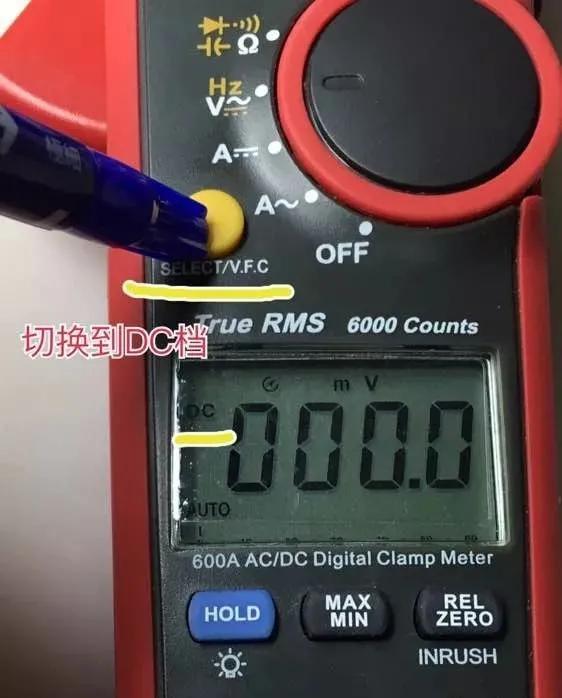

下面这款机型也是自动档。打到电压档时,默认测试类型是 “AC”交流电压,需要手动按“select按钮”切换电压测试类型到 “DC” 直流电压
还有一只 也测来看看~

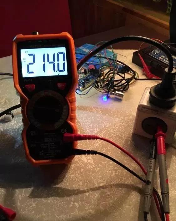

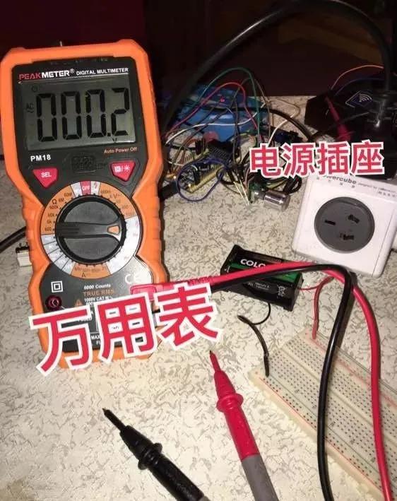

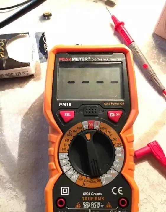

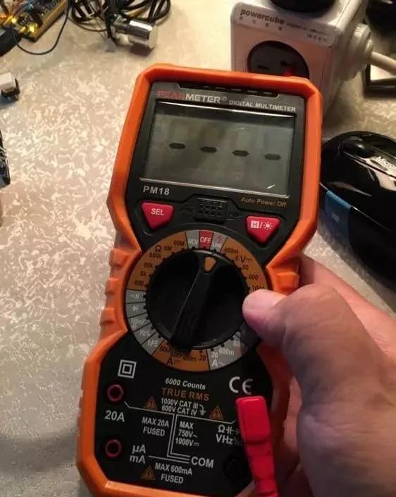

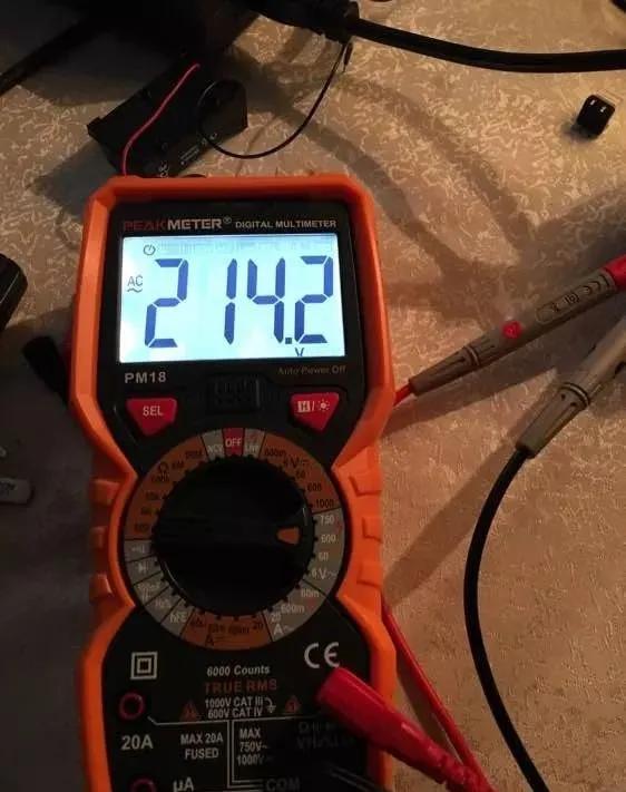

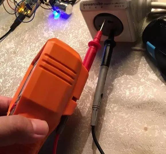

接下来 演示使用万用表测量交流电压的办法~ 首先准备好 万用表和电源插座

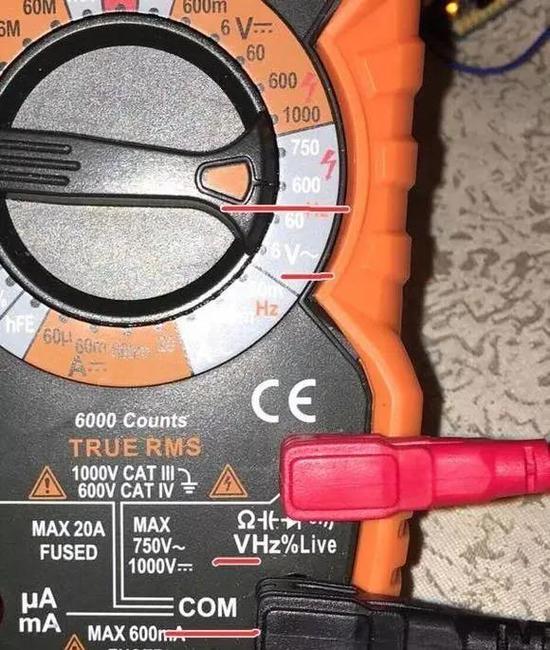

交流电压测量时,万用表表笔插法、档位如下图(画红线处依次是 1. 600V量程 2.交流电压档 3. 红笔插在电压测量孔 4. 黑笔插在公共com孔)
然后比较具有挑战性的是… 把表笔插到插座里~ 倒不是有什么危险 只是 1. SB国标插孔不用特尖表笔一般插不进 2. 即便插得进 笔针普遍不够长,表笔针不够长,接触不良得用手拿 左右捅一下然后固定。3. 交流电分零火不分正负,不要指望万用表交流档能直接测出零火线
结果如图 不要指望出现220V…… 这个电压200V 到 250V 都正常,不同地方 甚至不同时间段 测得的读数都是不一样的。
顺便一提万用表的一种拿法,可以避免单手握持双笔~(万用表背后的表笔架就是这个用途 但说明书上基本都不写~

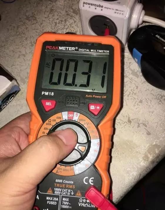

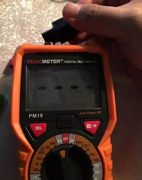

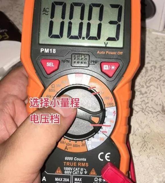

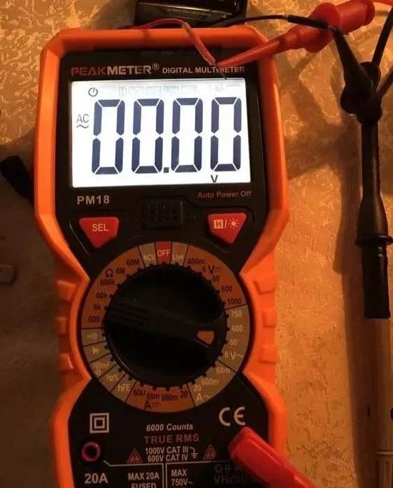

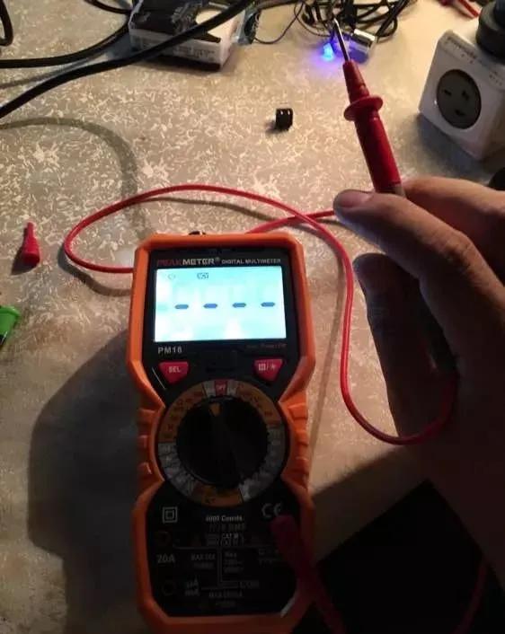

然后来介绍下,如何用万用表分辨零火线。首先,在把万用表当电笔用时,一般是不需要(不要)插黑色表笔的,只用红色表笔作为探针
档位选择小量程电压档。【要点V】我见过的每个万用表都能判别零火线,不一定要有特别的“火线判断”档位。只需要选择合适的小电压档 单表笔接触带测插孔就可以,至于用多小的档位,用交流电压还是直流电压档,不同的表不一样,高灵敏度(不要太便宜)的表可以使用交流档,不行再试直流档。只有一点务必注意【只需要用一只表针接触插孔!】此时因为黑笔悬空,形不成回路电流,设备和人身的安全都无需担心~
如过有零火线(LIVE 档)就更方便了,声光报零火,不用读数

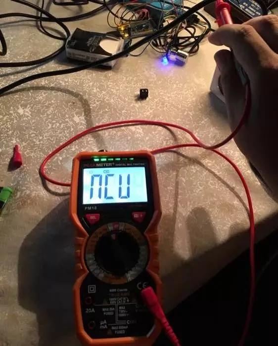

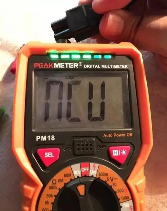

另外如果有NCV档,测零火线更方便
注意技巧的话,ncv档还可以 1. 隔着线皮检查到电线内部零火线的大概位置(不精确但可行) 2. 用表笔作为天线,作为侦测检修时意外合闸通电的报警器,或是在强干扰环境下远距离探测是否带电 或分辨零火线

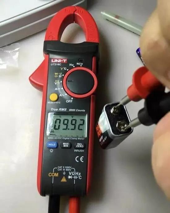

前边演示了如何测直流电压、测交流电压、测火线、非接触测电压(ncv),最后再讲个新人喜欢问的 “不知道电压是 直流电还是交流电,怎么测?”的问题

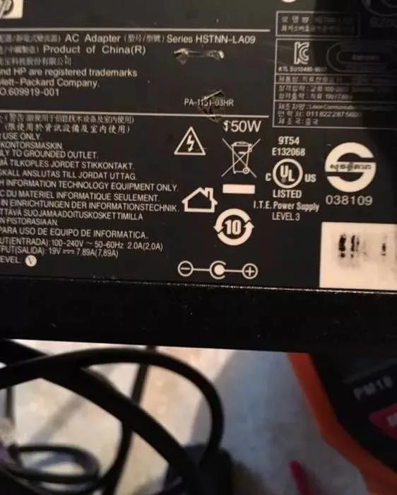

因为别的教程贴会讲到,这里只做最实用简单的介绍:1.直流电分正负极,交流之分零火线(火线上有波动的正/负电压,零线是“0电压”线)所以,看到“ + - ”标记的,肯定是直流,如下图
一般的 电池/小功率家用电器 大部分的直流(像液晶电视,虽然接交流电,但屏幕、led灯板、内置的电脑板,使用的都是直流电)。电网之所以供给用户交流,是因为交流电在传输、变压时有天生的优势,比起直流供电能节省大量的成本。(很久以前,爱迪生发明的“电”就是直流电,那个时代 发电机是直发电机是直流的,电线上跑的也是直流电。这个情况一直到一个叫特斯拉的年轻人推广交流电后才有所改观。特斯拉因此成为爱迪生的头号对手,最终他还用自己落魄死去的结局,揭示了爱迪生阴暗的一面…… 不过这是另外一个故事了
因为测交流电压和直流电压,表笔插孔的位置是一样的,所以在万用表操作上,区别仅在于档位不同

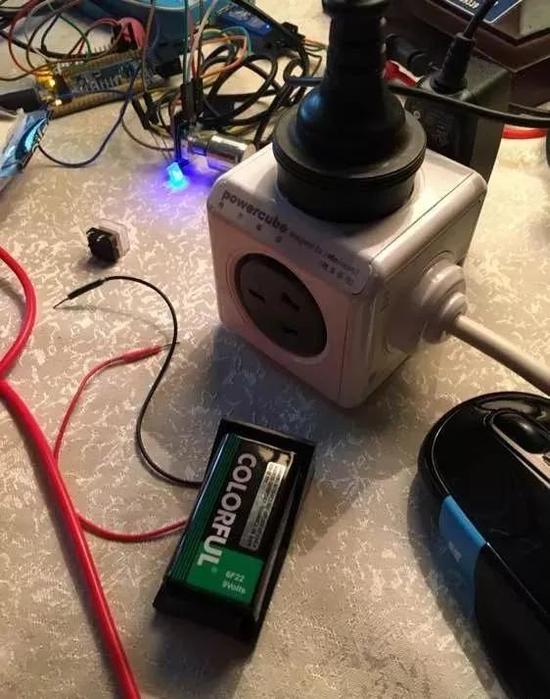

对比一下,分别使用交流电压档和直流电压档,测量220V交流电压的结果
再对比一下,分别使用直流电压档和交流电压档测量 9V电池直流电压的结果
不难看出,如果把交流电压当直流测量,或者把直流电压当交流电压测量,得到的读数会非常小,远远偏离根据常识推测的电压值。简单的说,能读到根据常识来讲,“正常”数值的电压时,万用表如果用的交流档,那测的就是交流电压,反之亦然~
